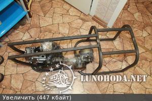

Выдался свободный день...Пока что все соответствует чертежам, отходов профиля даже не было(не ожидал, все согнулось с первого раза). Решил примерить двигатель перед тем как варить наглухо...Так как двигатель дома, пришлось нести домой, пока жены нет)))
Ув. модераторы, администраторы перенесите пост в Беседы 2х2, попутал раздел...

Пусть будет так - не буду спорить.dead_barbi писал(а):Щито? Чего то у вас с глазомером, высота рамы 35 см. Прибавим высоту половины колеса 30 см. Добавим немного на сиденье.Алексей Ка писал(а):Судя по рисункам больше метра.....высоковато....это нифига не кросс !!!
Получается максимум 75-80 см. до земли.

750мм - нормальная высота при росте от 175см
