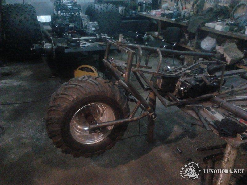

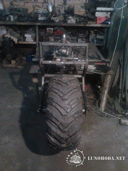

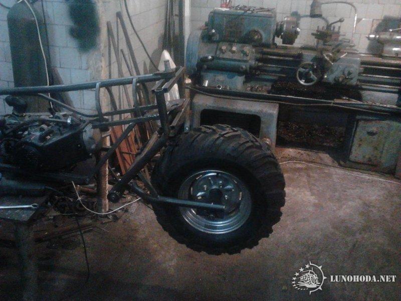

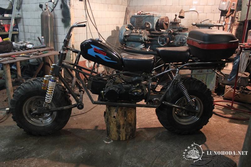

Подвеска нынче в моде!
Двигатель 150СС. Колеса 25"
Передняя подвеска будет по типу обратного маятника, задняя как у всех мотоциклов.

Привет, длина сколько получаются? Колеса 25" ? Если ось качания маятника передней вилки сместить вперед сантимов на 15 (по образу Рокона), то ось поворота передней вилки можно сдвинуть ближе к двигателю. Тем самым уменьшив габарит на теже 15см. Верно?

Да, роконовский вариант маятника в исполнении попроще будет. Смутило, что цепь совсем короткая получится. Решил сделать такой как мы видим.
По длине тоже не факт, что короткий нужен. Планируется форсирование логов, следовательно подъемы и спуски. Так то, его есть куда сжать в длину еще.
