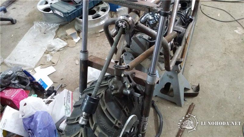

Sanchocs писал(а):
Копай писал(а):Sanchocs
Приветствую, красивый аппарат получается.
Угловой редуктор от чего? можно фото поближе?
Спасибо.
Угловой редуктор - рулевой от Toyota HiAce (на разборке цена 1500р.)
Привод передний через Ока-ШРУС - угловой редуктор, закрепленный на нижней части вилки - цепь.
А никто не обратил внимания, что привод передка стоит внутренним шрусом к вилке, на мой взгляд максимальные углы поворота и ход вилки никак не вяжется с тем как должен работать внутренний шрус. Тут бы местами поменять их.
Алексей Ка
Сообщения: 919
Зарегистрирован: 05 сен 2013, 17:19
Сообщение Алексей Ка »
ztaurus
Дело говоришь !!! Либо местами поменять , либо ещё один наружний ставить.
ztaurus
Сообщения: 1165
Зарегистрирован: 28 окт 2008, 17:51
Сообщение ztaurus »
Алексей Ка
но похоже я ошибаюсь... ось поворота проходит через наружный шрус, оставляя внутреннему только углы от работы вилки.
