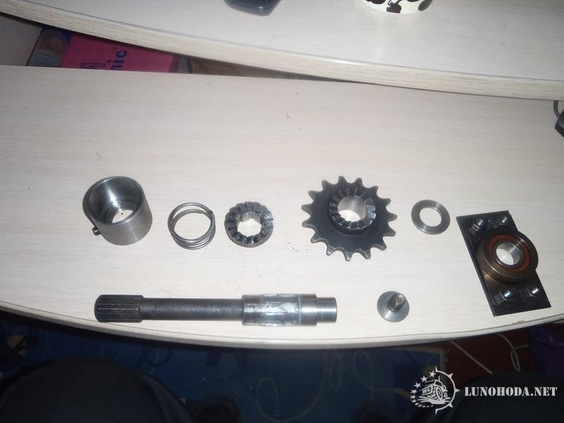

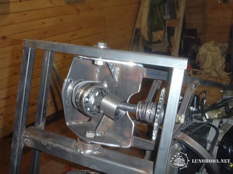

Копай писал(а):Проведены мероприятия по уменьшению веса и разборности аппарата для более удобной перевозки в автомобиле. Разбирается на три части.
Вес всех валов, осей и ступиц удалось уменьшить на 1/3.
Тормозной диск д=110мм. Корпусные подшипники Asahi.
