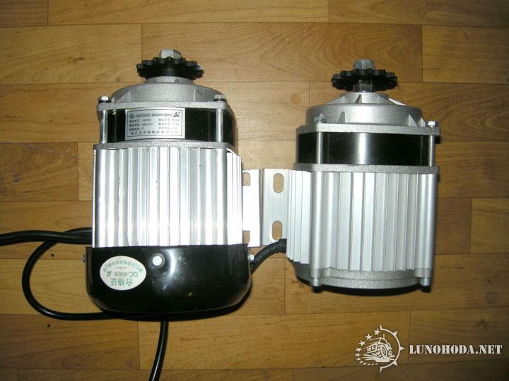

Вчера начал делать колеса из Диминой токарки. А вот звезды заказывал в Питере у Вахрюпсика и отверстия у них намного больше, чем ступичная труба, т.к. расчитаны на еще один фланец как у Зинина в чертежах. Варить к ступице будет трудно
Комплект в 2 таких движка по 500 Вт + 2 контроллера + ручка управления
обошелся в 14000 руб + 1500 вот такая сборка из 4-х параллельных акков по 7 ач 12 вольт с группой реле.
Если ходовые испытания пройдут успешно закажу в кетае акк на 20 ач. Это еще в районе 15-ки.
Хотя движки заказывал у одного кетайчонка, но двумя заказами и этот балбес прислал во втором заказе движок в другом исполнении, хотя на фото был как надо. Но самое главное, что движки при подключении от одной ручки через 2 контроллера крутят одинаково. Очень понравилась фишка задний ход одной кнопкой.
Еще планирую поставить легкий движок от бензокосы, весом 2 кг и мощностью в 600 Вт, чтобы можно на привале заряжать акки и снять ограничения по пробегу. Если брать не 1 акк на 20 ач, а 2 по 10 ач, то у LiFePo4 ток заряда с правильной BMS будет 5 ампер, а 600 ваттный движок с учетом потерь как раз в районе 10 ампер выдаст. Соотв. пару часов потарахтеть и акки снова забиты под завязку. Можно еще 30-40 км красться по лесу как мышка
Максималка по моим прикидкам будет в районе 15 кмч, а больше мне в принципе и не надо.

А методика расчетов есть? Я не нашел. Так что к сожалению все очень интуитивно. Может и маловато будет. Но учитывая, что у мотора встроенный редуктор 1 : 6,5 а у звезд соотношение еще 1 : 7,5 моменты будут весьма приличные. В жертву принесена максималка, ну да и хрен бы с ней.
В принципе все компоненты есть, сборка много времени не займет, т.к. нет сложной кинематики, вот только с бандажом пока беда. Никак не решим из чего все-таки делать. Хотел из 6-тигранных приводных ремней, но уж больно небюджетно (6000 руб.) выходит и не факт, что получится самое хреновое. А нужен очень злой рельеф.Копай писал(а):Cyr
