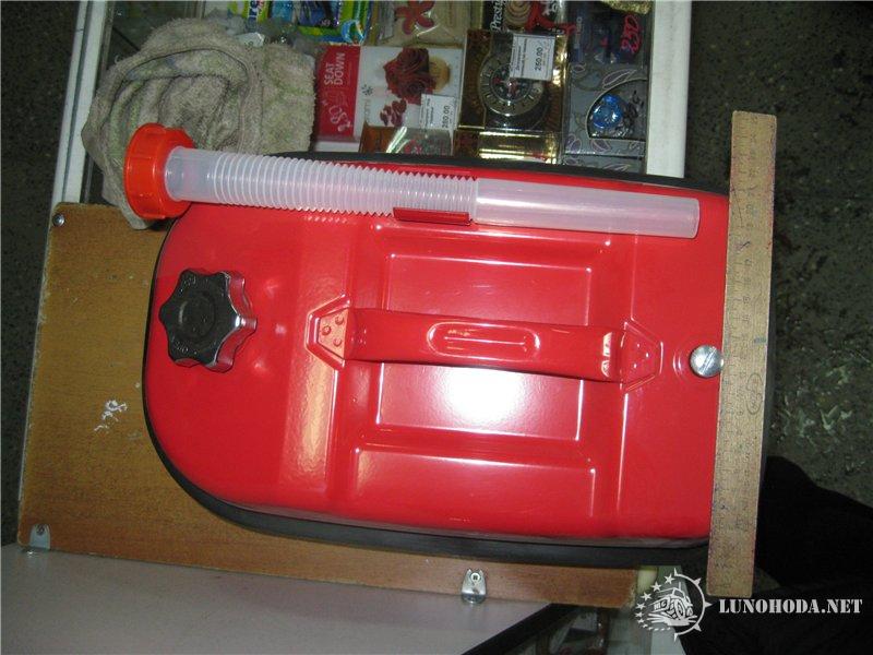

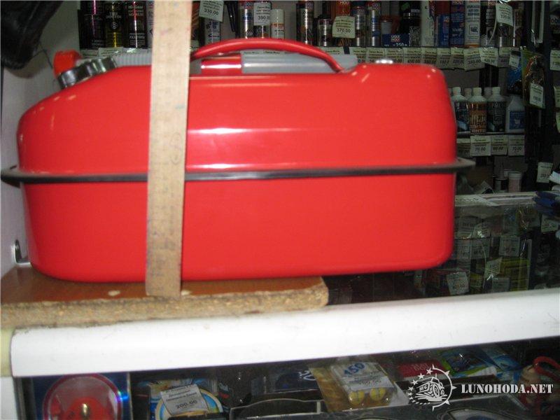

широкий. смотрел такую канистру, но посчитал не удобной.Алексей Ка писал(а):Ntl8484
Длинна 27, ширина 22 , высота 12- ориентировочно. Я себе такой поставил. Правда у меня ещё будет фальшбак сверху . Крана с ним нет - вкручен штуцер , мотокран не подходит - от бензопилы должен встать-но я ещё не мерил.

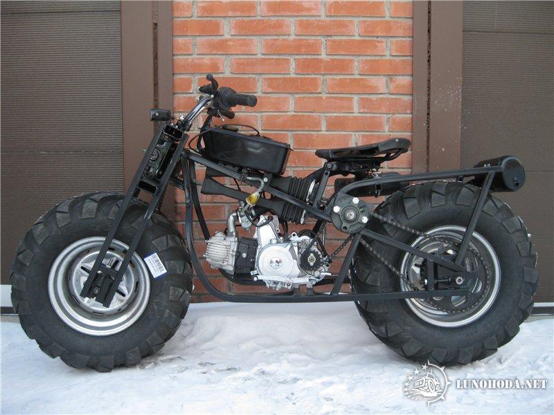

верхний профиль рам срезается под углом 90 гр. прижимается и приваривается. потом усиливаю нижним вставышем.Напильник писал(а):Василий а не сможете сфотать то место где приваривается рама к пластине куда крепится вилка . Не могу понять как там варить , как находятся отверстия по отно'ению к профилю . Между отверстиями профиль рам' приварен или как то по другому ?

Василий, теперь ждем видео и сравнений по ходовым качествам с первым мото

на зиму. что бы не зарывался. летом поменяю.
