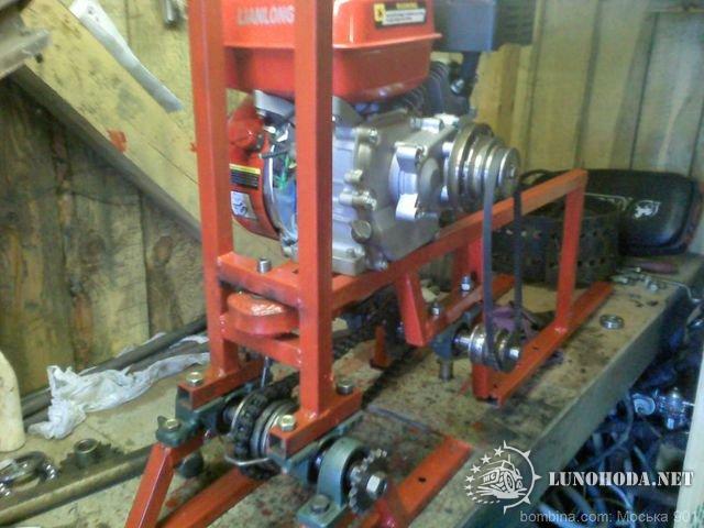

Я ездил на ней .работает отменно.может кому и пригодится

Народ-я здесь не технику "рекламирую " а как передаётся усилия на переднюю звёздочку

джонни-5 писал(а):Народ-я здесь не технику "рекламирую " а как передаётся усилия на переднюю звёздочку
А действительно, КАК? Что то из ШРУСа сделанное :oops:

Ну да -я шруз из девятки обрезал (что бы одинаково было с обеих сторон и упорные подшипники по краям поставил и всё работает

На последней фотке разглядеть что то ... .
Пояснений и ждем (жду).

Прикольный мопед, где то я подобный видел....Привод передка интересно реализован....можно поподробней и фотки поближе? :roll:

джонни-5 писал(а): упорные подшипники по краям
А подшипники то зачем ?
