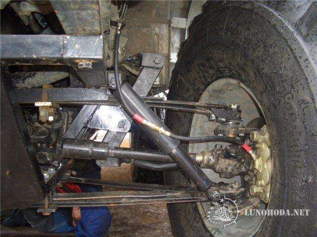

Поперечные листовые рессоры применяются гораздо реже, но и для них есть место в современном подвесочном мире: благодаря малому занимаемому объему и легкости замены стеклопластиковые рессоры исправно несут службу в сложнейших многорычажных подвесках автомобилей Volvo 960 и Chevrolet Corvette последнего поколения.
Может кто нибудь прокоментирует?

В подвеске Мазуркевича (далее ПМ) главная фишка в том, что она эластична в продольном направлении. Для обычных авто это неприемлемо, поэтому на всех фотах серийной техники вы увидите мост с тягами или рычаги, а рессора там работает только как пружина вверх-вниз.
ПРИНЦИПИАЛЬНОЕ отличие ПМ в том, что Главный оставил только рессоры и при наезде на большое припятствие колесо пружинно уходит назад и не ломает подвеску, раму и т.д. Он пытался нам всё это объяснить, но видимо мы читаем форум, не вникая. Если ещё будет писанина, что поперечные рессоры изветны уже давно, то значит товарищь просто не понял сути вопроса. Извиняюсь, если резковато.
