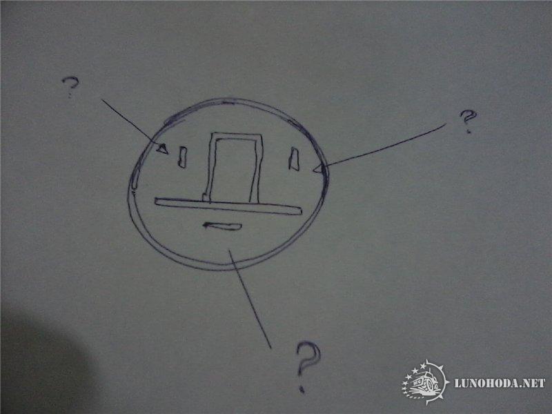

простите за глупый вопрос , но где выход IG обмотка и L лампочка

а поточнее можноИзображение

viiktor
там же всё нарисовано

что за штекер 11 30 и где где подключить 45

где подключить штекера 11 30 и 45, что датчики стоят на правом нижнем месте двигателя , и еще опять что датчики стоят над стартером. какое масло доливаете на двигатель

со штекерами почти разобрался но 30 провод остался не удел , интересуеть две датчики над стартером и на правом нижнем месте двигателя

viiktor
Ты брал готовую косичку от 1116 (376 двигатель)?

Сообщение viiktor »
да его браль
