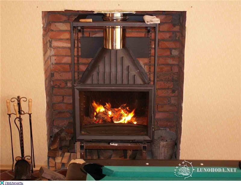

Нет мужики.
У меня аппарат по веселее:
Вчера у меня был день рождения...
Я с утра растопил камин, положил туда картошку (как Штирлиц), потом, как Штирлиц, беззвучно спел песню ... про ... Родину.
Так как 7-ми месячный сын Сашка заснул возле камина...
Потом мы эту картошку съели и я ...9-ть часов ...катал по ...пробкам младшую дочку с рисования ...на танцы...
