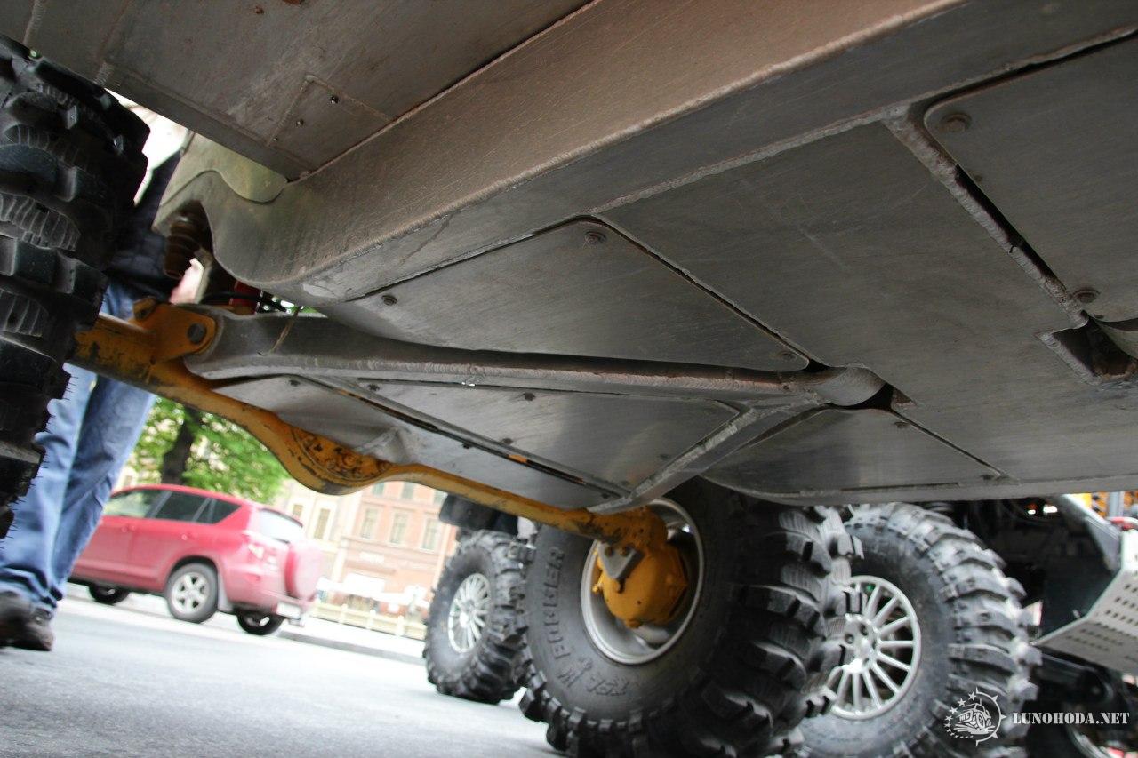

Но как только есть болото - мостовая схема проигрывает независимой подвеске вчистую. И даже дело не в том, что вытаскивать машину с глубоко ушедшими в болото мостами (еще и упершимися в какие-нибудь коряги под водой), - очень нелегко. А дело в том, что там, где мостовая машина будет надежно сидеть, независимая подвеска будет ехать! Гладкое днище на болоте работает, как лыжа. Машина может сесть брюхом на ковер, но это ее не остановит. Пока колесам есть, за что цепляться, и пока сила сопротивления скольжению днище не превысит силу тяги - машина будет ехать!
Для иллюстрации сказанного. Головка болта, крепящего защиту, уперевшаяся в какой-нибудь корешок, вполне способна остановить машину, едущую на пределе. Почему болты защиты стараются утапливать. А теперь сравните головку болта - и два моста, задавленных в болото пружинами на весь ход подвески.
Небольшой пример. Вполне наглядный. 2013 "Ладога" болото "Неодолимое, проехал только Зейза. Да и просто "поджать" мост совсем не трудно.
Геннадий Хаинов
Сообщения: 645
Зарегистрирован: 12 май 2010, 20:40
Репутация: 16
Сообщение Геннадий Хаинов » 06 окт 2014, 22:50
Грамотное решение! У знакомого (ездит в TR-2) похожим образом закрыто днище на гелике.
Я и говорю об этом, любая конструкция - это компромисс. И здесь важно поймать баланс.

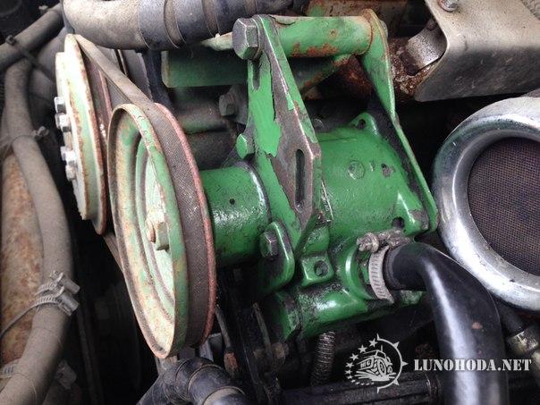

Геннадий напомните пожалуйста о насосе гур бмв,что вы рекомендовали для гидрообъмного
модель марку машины на какой он стоит
год выпуска,объем двс,ну в общем что нибудь чтобы можно было поискать
или какое либо изображение ,если не затруднит

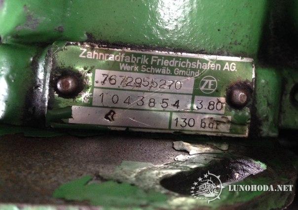

Модель, год - это я точно не скажу! Насосы покупались в разборке, давно это было.
Фотку завтра постараюсь сделать. Вроде там и шильдик на насосе есть.
Тот насос мне понравился чугунным корпусом и давлением 120 кг/см.кв.
Геннадий Хаинов
Сообщения: 645
Репутация: 16
Сообщение Геннадий Хаинов » 09 окт 2014, 00:08
Нашел время сфотографировать насос. Он, оказывается, на 130 , а не на 120!
Когда мы его ставили, машины просто преображались! Давление в 1,5 раза больше, и руль становился легким.
Но бывали и неприятности. При установке на УАЗ разорвало в клочья картер рулевого механизма!

есть ZF с ауди А6 дизель,именно на дизель шильда с надписью 140бар %)
