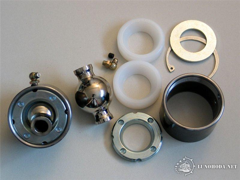

последняя картинка интересная, самодельная или продаётся такой шс

Так тут нет упругого элемента! Это просто шар в пластмассовых вкладышах. Они разбиваются очень быстро.of писал(а):Давно хотел спросить.

Соглашусь. Но уточню Делрин сочетает жесткость, прочность, усталостную прочность и ударную вязкость, необходимые для изготовления надежных вкладышей. В конце концов есть же ещё полиуретан который тоже можно применить для вкладыша.Геннадий Хаинов писал(а):Жесткость и эластичность - это взаимоисключающие понятия.
