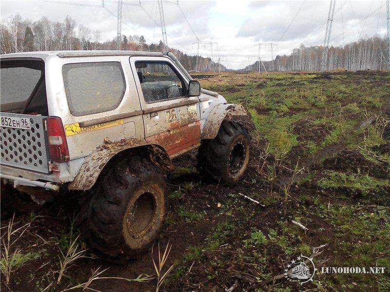

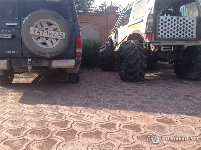

Наконец провел тестовые испытания своего гибрида, где шасси целиком взято от Пинцгауэра а весь верх от Джимни. Мне не нравятся бескузовные машины, люблю все в кузов быстро закидывать чем крепить все на трубах. Кроме того у меня машина плавает некоторое время, которого вполне достаточно пересечь бездонный брод или взять КП. Кстати плавала она еще на 31х колесах. Собственно перехожу к самому интересному - к интеграции шасси. Все делалось буквально во дворе под открытым небом. Скинул раму и подкатил снизу шасси. Все подогнал достаточно быстро, наверно за пару недель вечерами после работы, но потом началась глобальная работа, которая продолжалась год с перерывом на зиму из-за холодов.

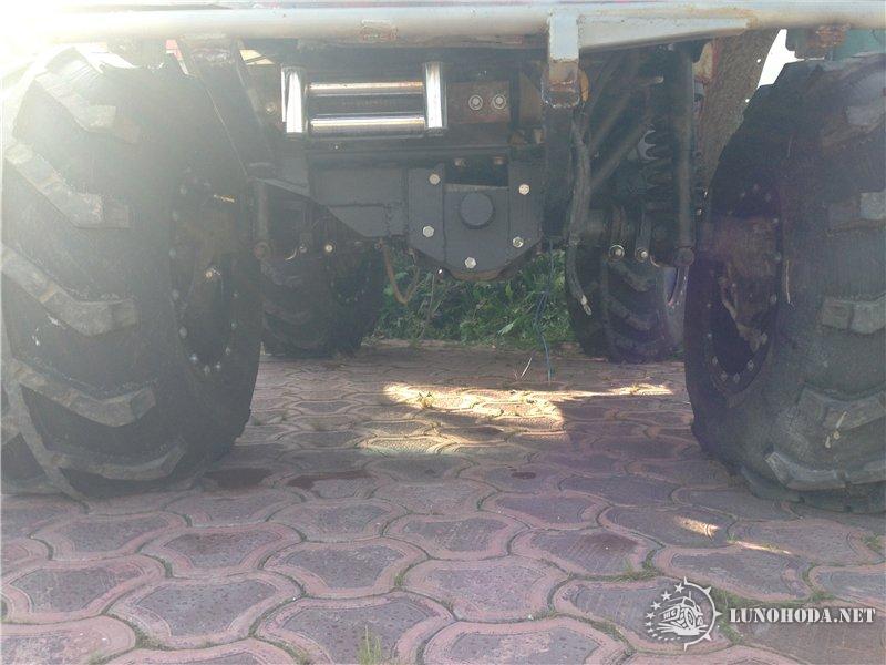

РУЛЕВОЕ. Его я переделывал несколько раз. Впервые столкнулся с независимой подвеской такого типа, плюс ко всему штатно у Пинца огромный передний свес где и размещено было все управление. Задача же стояла добиться нулевого свеса и в итоге был поставлен механический рулевой редуктор, вращающий тяги за центральный маятник, а гидроцилиндр от ГАЗ 66 с золотником помогают вращать руль. Схема мне очень понравилась, тк гидроцилиндр не дает передавать удары от колеса в руль, а сам руль спокойно вращается одной рукой как на иномарке.
ЛЕБЕДКА. С недавних пор я преверженец только оригинальных Тойотовских лебедок и ставлю только одну лебедку сзади, которая работает как вперед, так и назад, но уже только через блок. В результате того, что ролики лебедки вынесены на полтора метра вперед под днищем, трос идеально укладывается без каких либо тросоукладчиков.

ПОДВЕСКА. Использовал Нивовские пружины тк если б я ошибся в расчетах по нагрузкам, то для Нивы есть масса тюнинговых пружин и проставок на замену. Однако с упругими элементами угадал с первого раза и машина не едет а плывет как Мерс. Амортики использовал те что стояли на Джимни, тк я вообще никогда не использовал дорогие варианты из-за бессмысленности таких трат в бездорожье. БЫвало что пустые аморты лучше везли машину, которая прыгая в колее помогала слететь с мостов. Кстати, есть тут одна фишка, правые и левые колеса смещены относительно друг друга вперед/назад и поэтому разные бугры и поваленные деревья берутся всеми колесами по очереди. За счет этого и независимой подвески поперечные препятствия проходятся без всяких проблем, а это не мелочи, особенно когда ступеньки попали под переднюю и заднюю оси одновременно.

ovod03
под центральным редуктором просвет что-то около 47см. По полученному опыту, я не вижу никакого смысла ставить больше колеса и увеличивать клиренс. Ехал везде и как хотел, при этом можно и быстро погонять и в повороты жогнуть. Т.е. колеса не настолько огромны, чтоб сковывать себя в маневрах и одновременно проходимости хватает преодолеть любое препятствие. У меня машина плавает за счет водоизмещения герметичного кузова больше 5 минут и специально ставить колеса поплавки для плавания смысла не вижу
