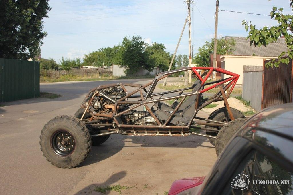

Это плюс,существенный,Constrictor писал(а):Нужно учитывать что у багги двигатель открыт и контактируют с внешней средой, не спрятан под капотом или ещё гдеVitalya32 писал(а):4 раннер почти всегда едет вперед и встречный поток его охлаждает,и радиатор и мотор.Constrictor писал(а):
Почему такое мнение? Вроде как у 4раннера объём жидкости охлаждающей примерно одинаковый. Я думал если что помпу электрическую поставить, ведь радиатор теперь находится на огромном расстоянии от мотора,но будет ли это иметь смысл?
Чего к сожалению очень не хватает в котлете.
Даже просто установленный вентилятор на мотор ,с далеко вынесенным радиатором,скажем за спину,тупо дуя на мотор помогает на 10-20% снизить температуру
Ну и все кататься ты будешь на ней не в прогулочном режиме по лужайке для гольфа
