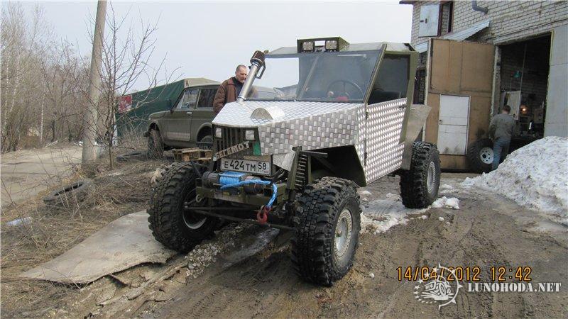

Каркас из профильной трубы, обтянут люминем, двигло ОМ-617, АКПП, РК-69, вояки с блоками и 36-ые Симексы. База 2700 мм. Ранва 12000 впереди и Ранва 8000 сзади (которая оказалась надежнее передней)
Самый первый выезд из гаража
Он мог свободно перемещаться под водой (пока шноркель торчал) и неплохо лазил по горкам.

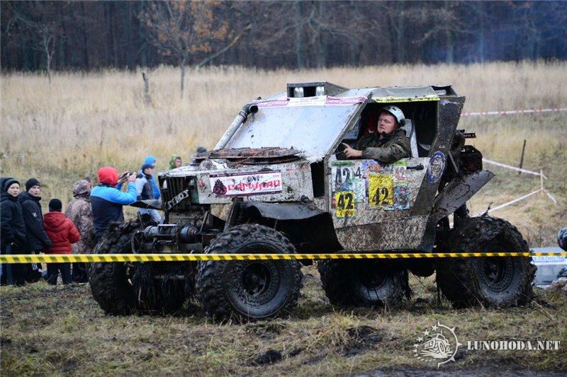

Таким он стал через 2 года. Как-будто две разные машины. Были устранены болячки, порезаны симексы, откапиталена башка, установлены самодельные ковши из металла, обклеянные утеплителем. Жестко, зато после бродов зад не мёрз
На нем с самой первой гонки весь год рвали всех!!
На второй год народ очухался и появились и начал тюнинг. Появились нивы с бортовиками и движками в 200 л/с, АКПП, и резаные Самураи на вояках.
Кататься стало интересней.
Вес около 1400 кг. + экипаж, + трофи-снаряжение.
