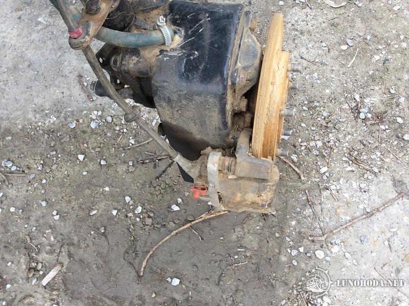

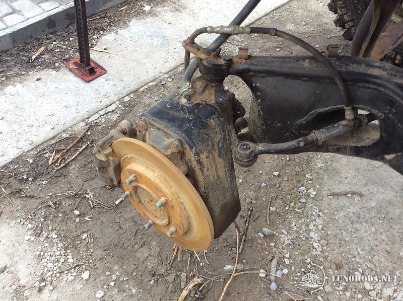

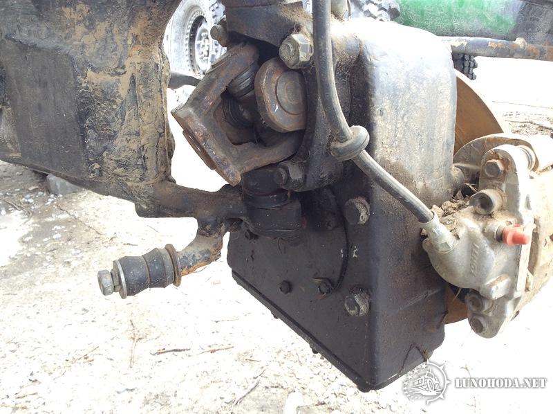

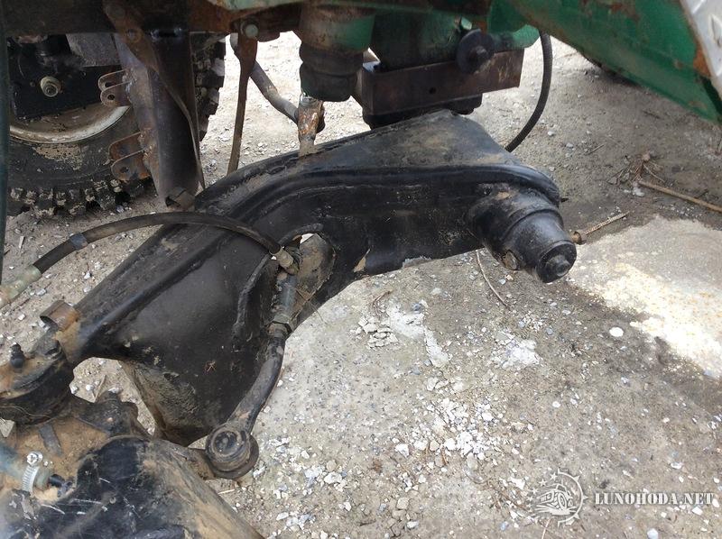

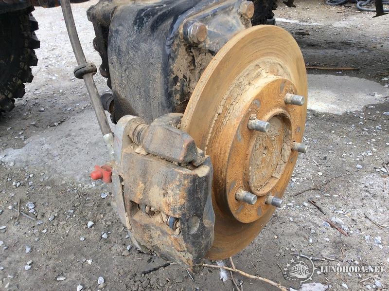

Итак внезапно все поменялось и появилась новая заготовка под строительство нового прототипа. Если кратко то -
Колесные редуктора с передаточным 2.5
Механические блокировки в обоих мостах
Раздатка будет с пч 3
Коробка и мотор от классики
Привода из уазовских карданов
Надеюсь положительная плавучесть
Полностью независимая подвеска
немного фото на затравку

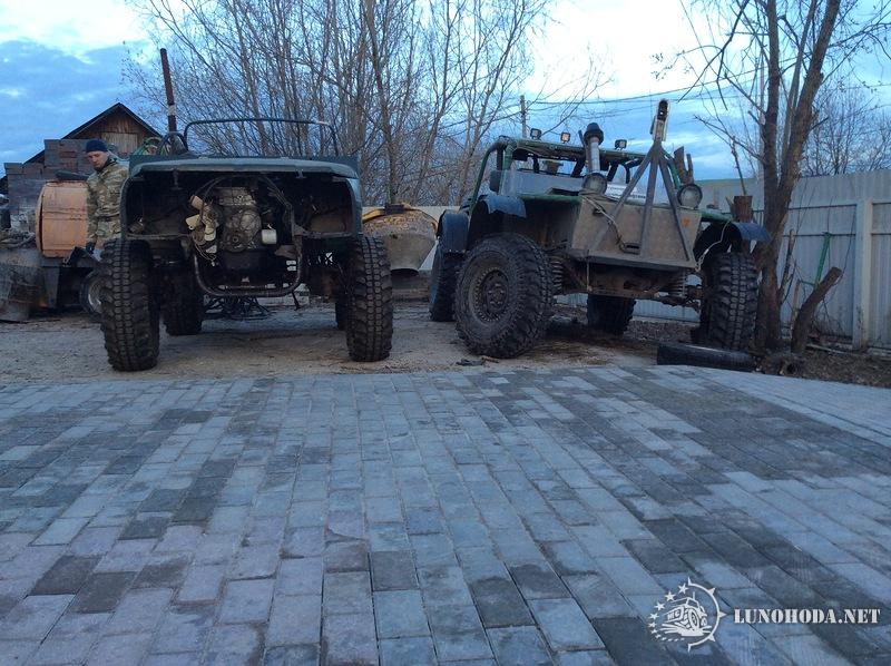

Машину эту начинал 100/500 лет назад человек с очень прямыми руками, но, к сожалению с отсутсвием опыта езды на бездоре и ссно, далекого от реалий.
Много переделок смотрю сейчас по факту, и редукторы мтз, сначала родные были, и движек другой.Да много чего переделано. А, и колеса были тсл, 33" что ли.ЛТБ.
Выезжала она 1 раз точно, видел видик, и ехала не лучше шнивы на 30 или что ли 31 колесах. (что вы хотите , какая тяга от стандартного мотора)
Идея то конечно классная, но за 6 лет строительства можно было бы и поехать уже ))))
Надеюсь Дима доведет машину до ума ))
- Сообщения: 413
- Зарегистрирован: 05 май 2014, 07:45
- Имя: Дмитрий
- Откуда: Сургут
Конечно доведу до ума, а от трактора там только шестерни, корпуса то самоварные. не 6 лет а 8, ну я так понимаю концепций менялось немерено, да и усиливать там теперь много чего надо. Каркас наверное к нему поеду варить, из трубы правильной. Да и опыта установок лебедки в базу у него немерено, тоже к нему обращусь как минимум за советом. А в остальном справимся, главное руки приложить и желание чтобы было

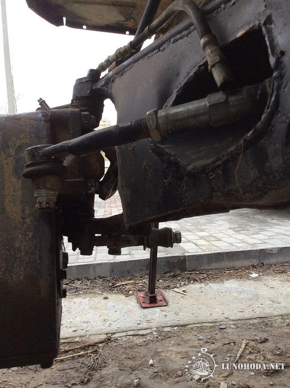

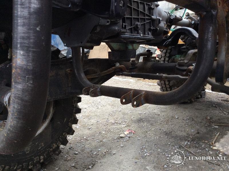

нужны конструктивные предложения по продольным рычагам, редуктора оставляю все как есть но нужно придумать рычаги с поворотным колаком к которому можно было бы прикрутить КР, может что то готовое есть, например использовать рычаги от готовых авто, или сделать рычаги самому, мне же все равно раму варить придумывать и для рычагов место найдется

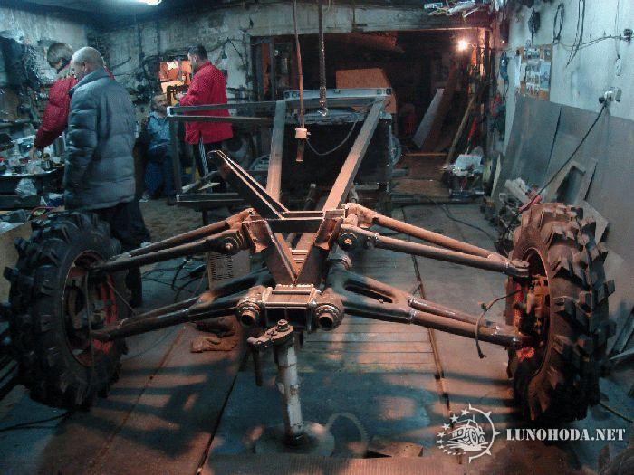

т.е. предлагаешь заднюю ось не трогать а бороться только с передней?Vitalya32 писал(а):да переднюю подвеску нужно что то иначе действительно.
Луноходовская подвеска плохо справляется уже с жигулевским мотором(мощнее,приемистостеее)
задние рычаги,норм,машины Хальзева все сзади на рычагах такого принципа
