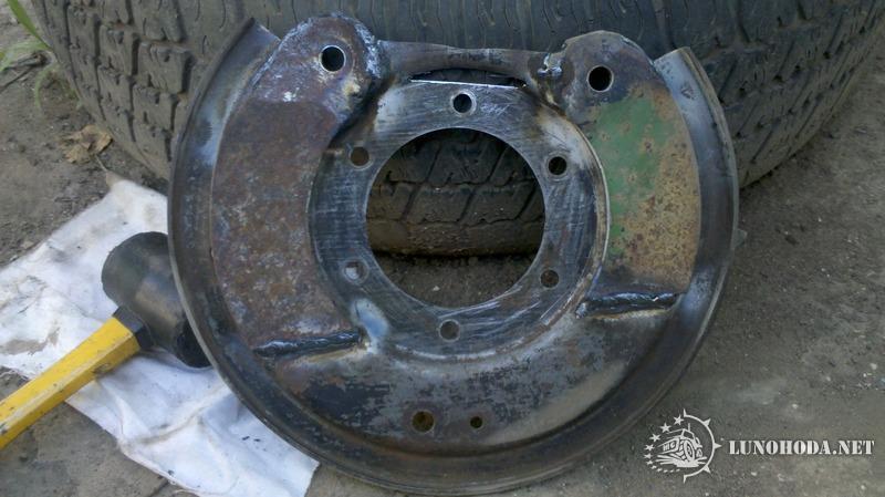

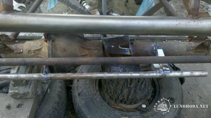

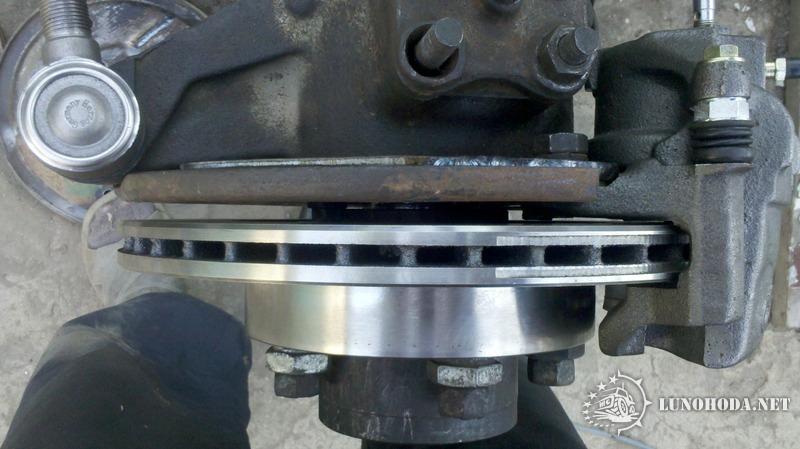

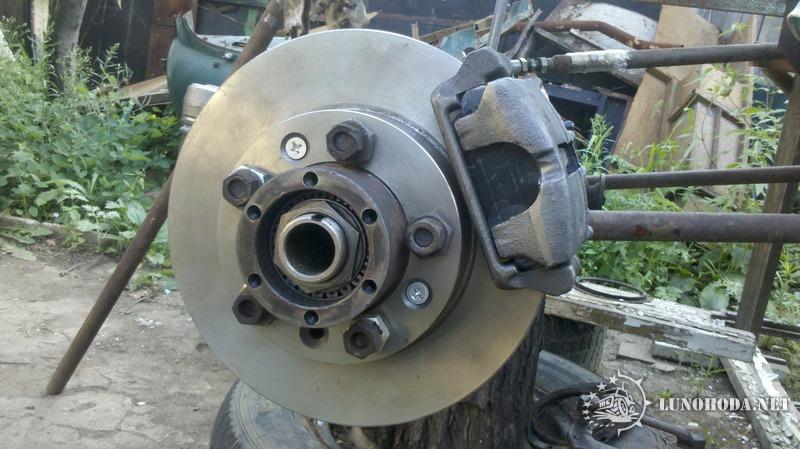

на передней оси будут дисковые тормоза на задней барабаны .
крепления для супортов делал из тормозных щитов.

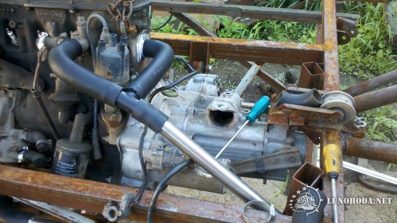

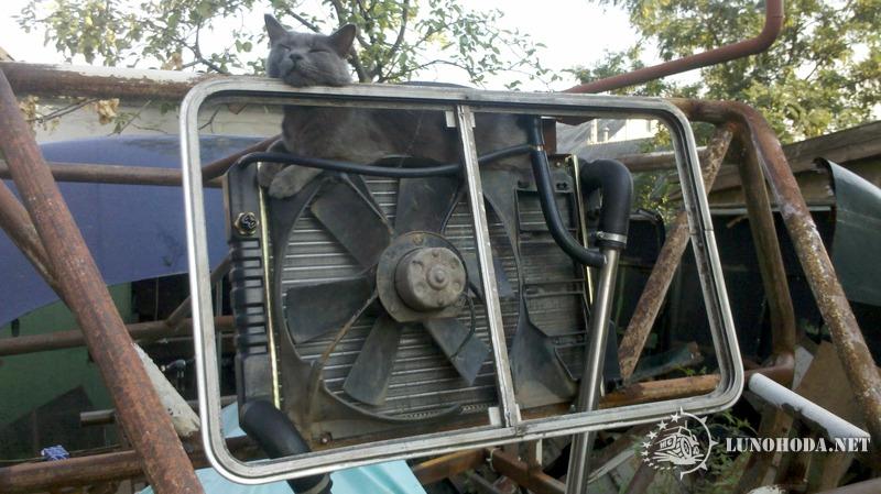

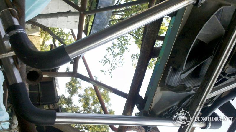

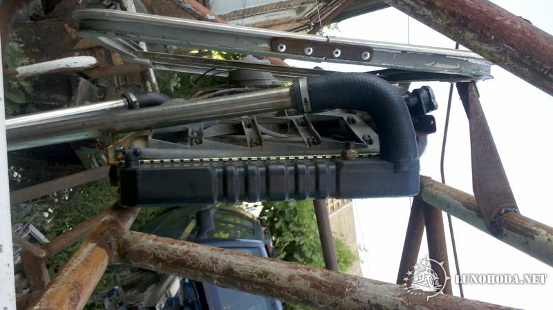

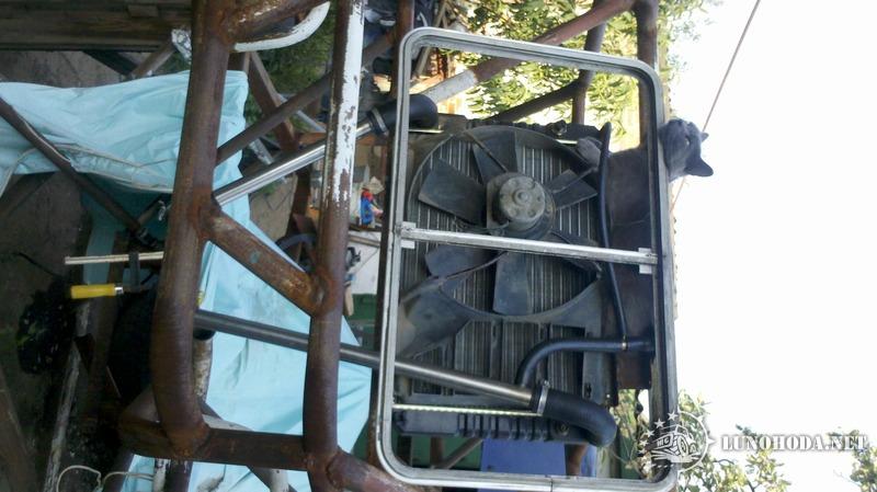

радиатор от газели вынесен на зад вентилятор какой был
трубы нержавейка 32х1.5 патрубки ваз газель.
заливная пробка с горловиной от мотоцикла

кот прикольно примостился :)))

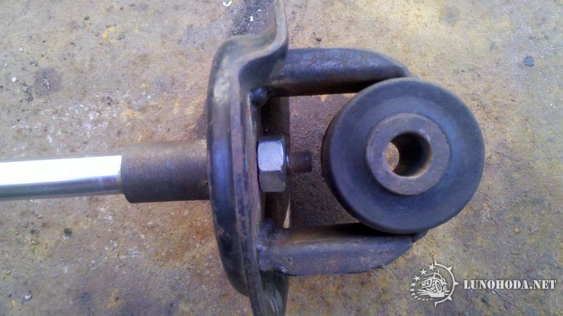

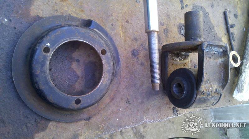

верхнее крепление амортизатора

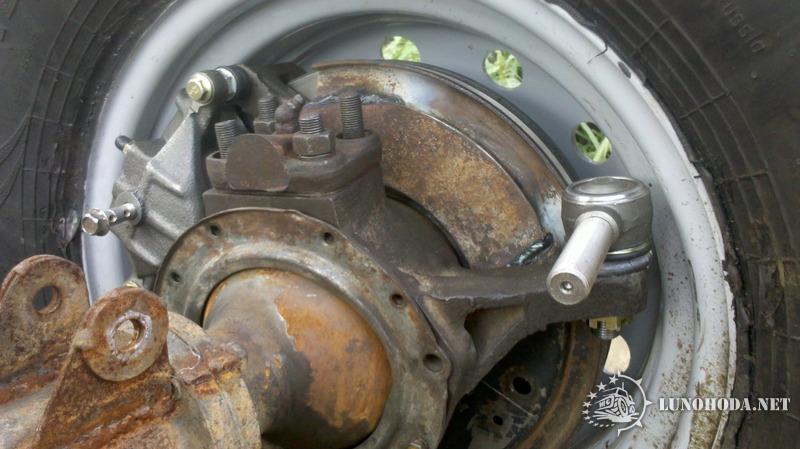

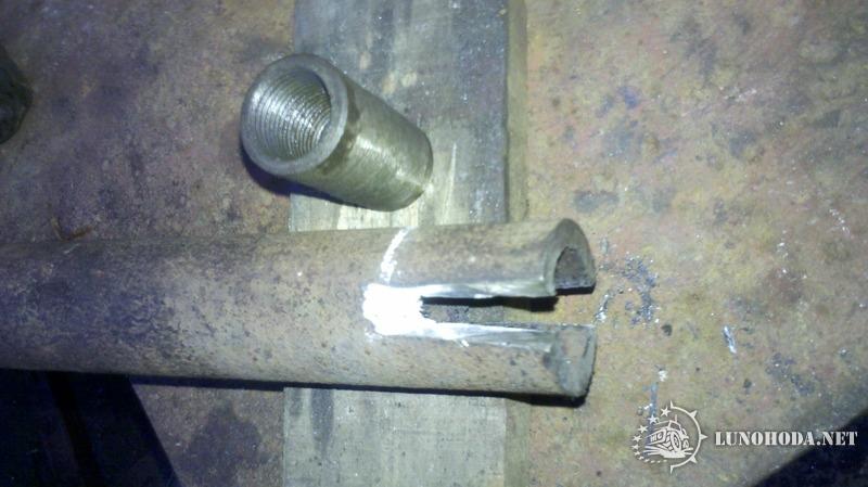

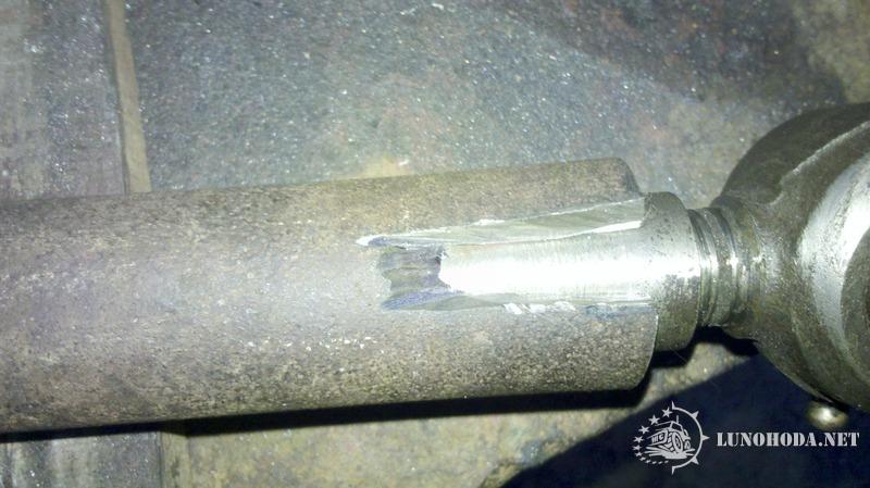

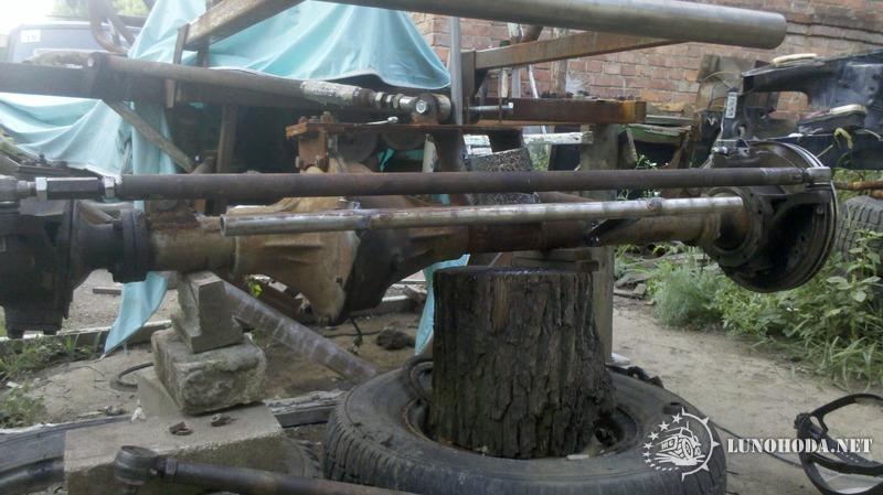

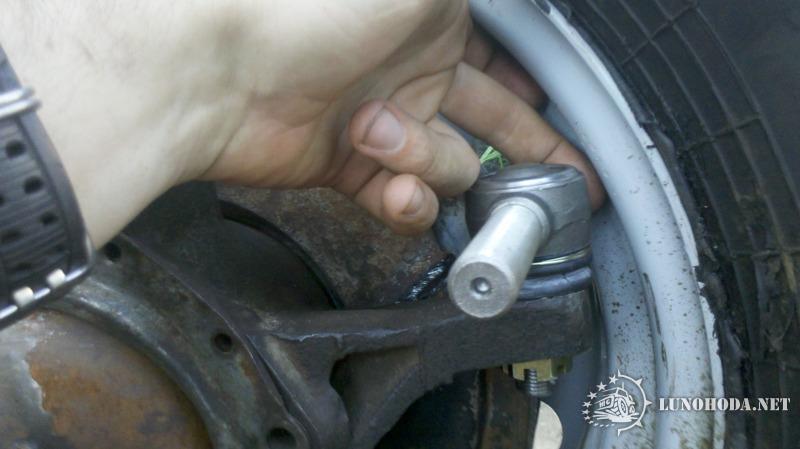

перенес меж колесные шаровые на верх поставил рулевые наконечники с газели переживал что будет тереть об обод
сделал новую тягу из трубы 32х5
начитался страшилок про погнутую тягу вот и перенес ее сделав потолще
и добавил защиту тяги

На мой взгляд не разумно так много вешать креплений на болты половинок моста. На пеньке (на камне) можно и оборвать все нафиг.
Так же не внушает доверия ваш "кронштейн" суппорта. Жидкова-то на мой взгляд. У меня из 10-ки сделаны и то осматриваю после каждой покатушки.

Builder писал(а): Так же не внушает доверия ваш "кронштейн" суппорта. Жидкова-то на мой взгляд. У меня из 10-ки сделаны и то осматриваю после каждой покатушки.
Не,ходит нормально,есть практика,только там пластиной чуть подусилить что бы супорт на бок не гнулся а по оси вращения жесткости хватает держиться норм.
Только вот диски вентилируемые зря(тяжелые),с таким мотором и с такими колесами будет достаточно обычных дисков
Так же и суппортов хватило бы с девятки,они легкие (люминь)и дешевые

Кстати радиатор за башкой это из серии один идиот поставил на скорую руку,и остальные ставят бездумно думая что так и надо.
Скажу минусы
1 это электровентилятор постоянно тебе в башку гудит и раздражает,т к обдува нет никакого и он греется
Второе это как назад смотреть???к примеру задом с горы между деревьев сходу,где голову не высунешь в окно,т к можно оставит ее на дереве
у меня во время гонки голова порой на 360градусов хочет провернуться.

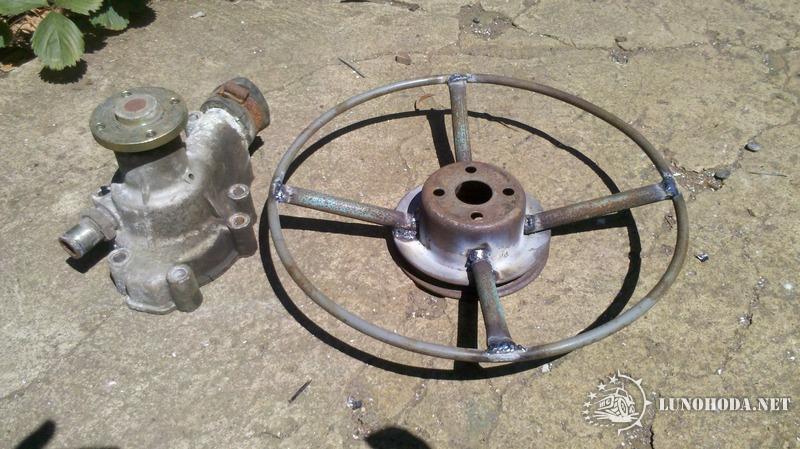

Сделал руль .Диаметр руля 30 см.
