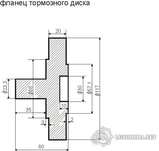

Добрый день. А как сделал поддерживающие ролики?
михаил_83
Сообщения: 185
Зарегистрирован: 05 май 2013, 16:39
Откуда: томск-(Томская область)
Сообщение михаил_83 »
Арт писал(а):как сделал поддерживающие ролики?
Д1 приварено с обеих сторон к д2 по диамету40,
Д6 приварено к Д4 по диаметру48, под сальник,
Д4, Д5, соединил тремя болтами М8 с Д1,
Диаметр 47, детали Д5 под заглушку ступицы ВАЗ.

Rainbow
Да, упустил я этот момент... :(
Вот они:

Спасибо за архив как я понял это деталюхи всей трансмиссии :)
