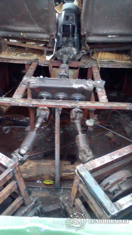

немного еще переделали. избавились от цепей.

Иван 1987 Доброго времени суток, Из чего редуктор делали? Аппарат :roll:

в редукторе шестерни из коробки мтз одна задней передачи 2 дугие точно не помню но от туда же. корпус 8мм, кусок рамы от 75. остальное заказывал токарю- валы,посадочные под подшипники.

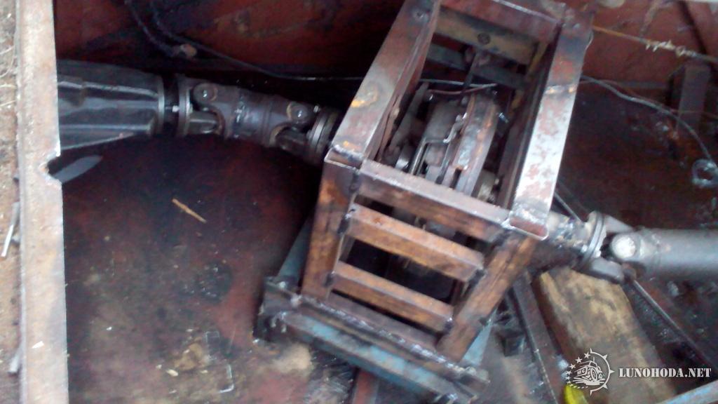

Приветствую, подскажи от чего сцепление?

У тебя тормоза на ступице моста? дисковые?

сцепление от классики в начале темы есть подробные фото 3 страница. тормоза дисковые стоят в звездочках, проточены полуоси.
