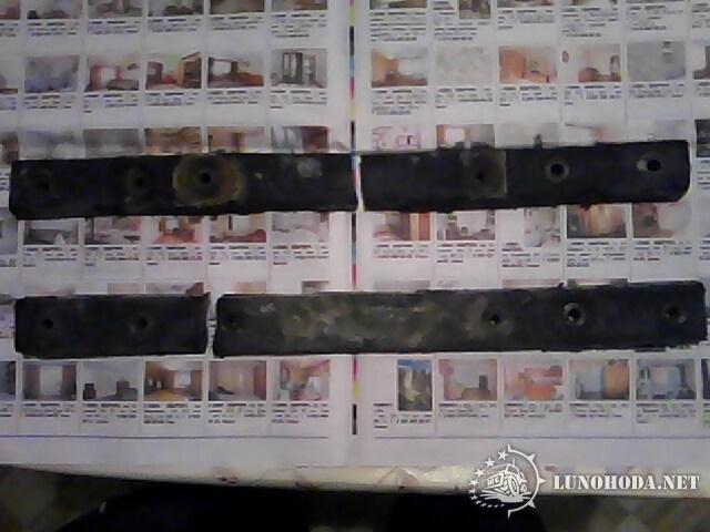

Сегодня сгоняли проверить снасти, вот результат.

На одной гусянке два и на второй один, ещё не снимал. Путь тот же, нагрузка та же. На улице -30.

Evgenii72
Я так понял это траки из профильной трубы?
Значит метал "устал" уже. Будешь с каждого пробега находить всё больше и больше.

Ребята , чудес не бывает - траки долны быть из специальной стали , форма даже не столь важна , как сам матерьял .

кулибин64 писал(а):Я так понял это траки из профильной трубы?
oleg 54 писал(а):чудес не бывает - траки долны быть из специальной стали
:))) :lol: 8P Не даром Новый год. Ребята, траки у меня из пнд.

Евгений , я потму так и написал - хорошо зная у кого какие траки , и как они ходят . :wink:

Значит и ПНД тоже устаёт :))) :))) :)))

oleg 54 писал(а):хорошо зная у кого какие траки , и как они ходят
oleg 54
Олег. Раз знаешь, ответь. Почему лопаются?

Потому что из металла надо их делать , и из крепкого .
Чудес не бывает ! [:}) :oops:

Evgenii72 писал(а):Почему лопаются?
-30 однако + наезд краем трака на кочку вот и лопнули
:oops:
oleg 54 писал(а):Потому что из металла надо их делать , и из крепкого
Фууу очень тяжело однако. :)

Шнивовод писал(а):-30 однако + наезд краем трака на кочку вот и лопнули
Шнивовод
-30 да, но это не первая поездка при такой температуре. За одну поездку сломано три трака, причём в разных местах гусениц. Дорога снежная, ни каких неровностей. Едешь как по воде плывёшь, мягко идёт. Так что хз что не хватило :(

Забей новых на пилешь :)))

Шнивовод писал(а):Забей новых на пилешь
Напилить то не проблема. Проблема что они ломаются, оказывается. В том году один ломался, вернее лопнул по отверстие под шуруп+ там ещё на самом траке как бы задир был. Я тогда поменял и забыл. А тут сразу три, и лопнули по мясу. Завтра опять туда с утра ехать, посмотрим...

Жень , может гуску перетягиваешь , нет ?

С прошлого года ни разу не тянул. После того как новые сделали, через две-три поездки тянули то одну, то другую, раза по три наверно. Теперь всё, не растягивается [:})
