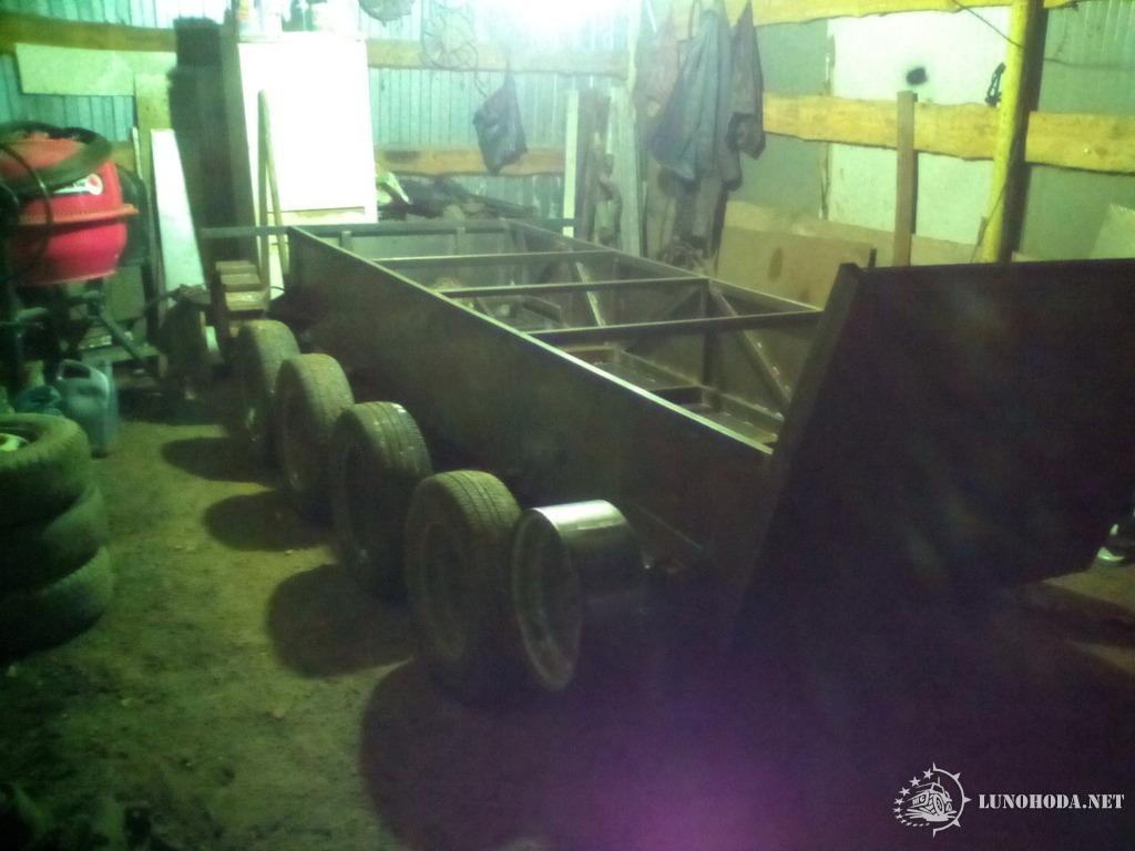

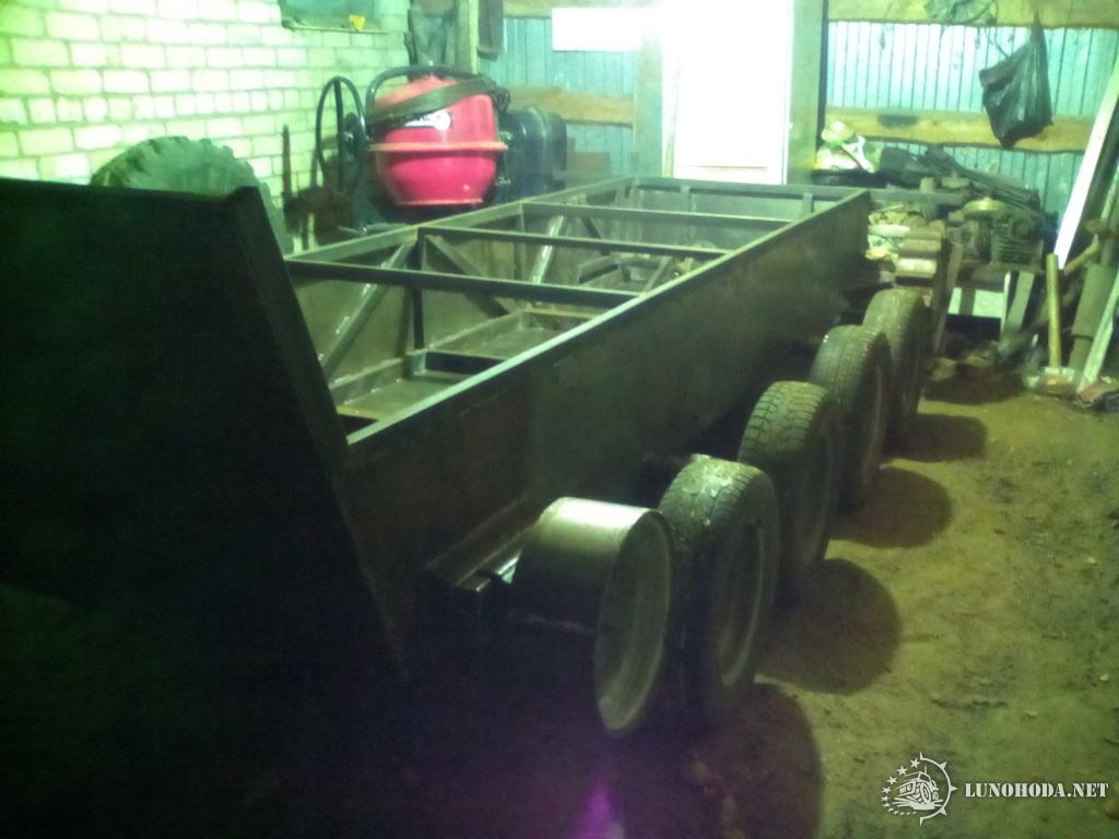

Всем "гусеничникам" доброго времени суток!
Больше года "курил" форум и около полугода назад начал строительство. Выкладываю пока что есть,
по мере продвижения буду дополнять.
ТТХ: двигатель 2106,
управление фрикционное,
подвеска балансирная
,размеры 3700/2050/с высотой пока не определился.
Залил несколько фоток,качеством не очень т.к.с телефона.

"вагон"... :oops:
Поворачивать тяжко ему будет.
ПП ?

Привод задний. А на счёт тяжко: длина опорной поверхности гусениц 2600, что при ширине 2050 не слишком много.

Большой бор почти таких же габоритов и не чего поворачивает..

У меня по размерам ближе к "Проект 1"'Михаила 83.
