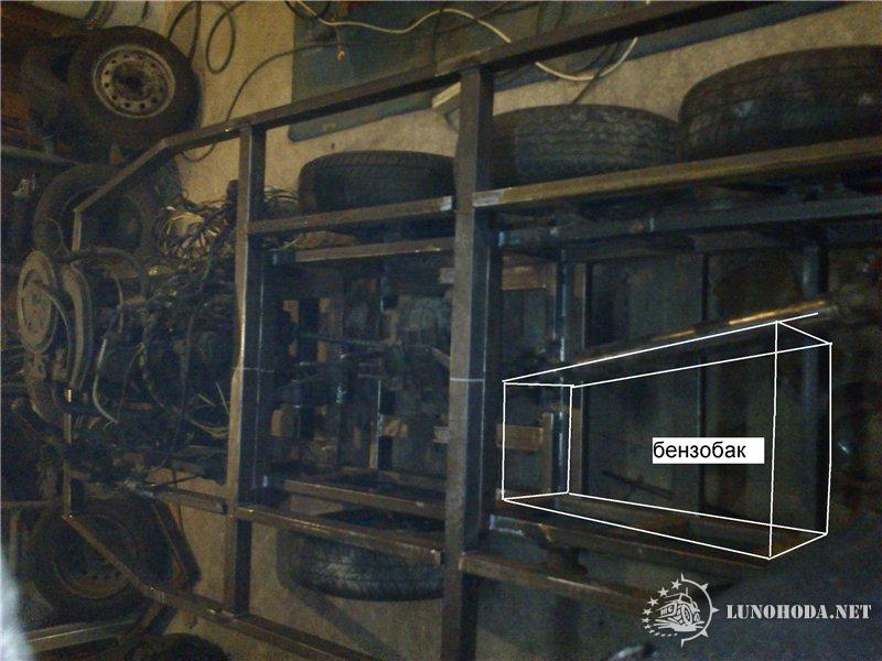

Бензобак планируем поставить на дно (вот сюда):
бензобак будет сварной по форме свободного места.

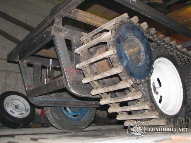

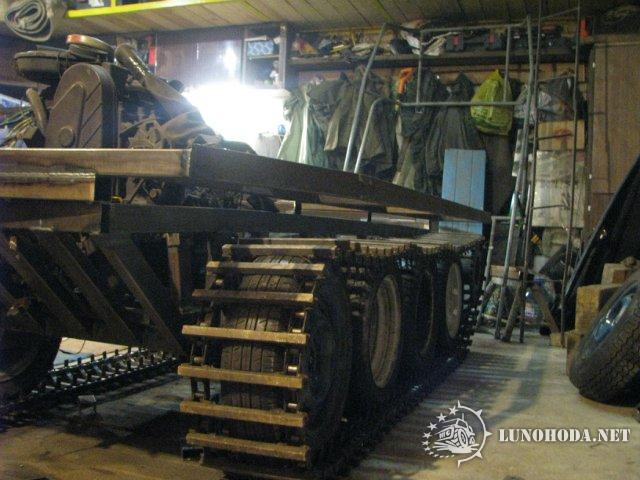

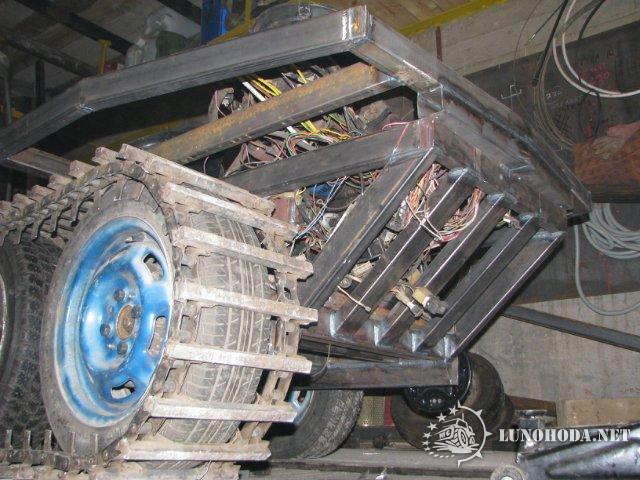

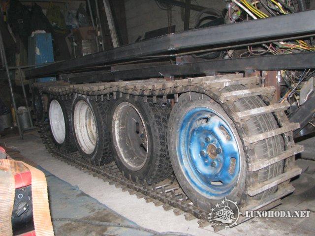

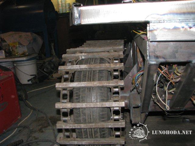

Сделано немного и много одновременно. Наконец подогнана гусеница. Покрышки 165/70 и 175/70 слишком широкие, гусеница сидит очень плотно (на форуме прочитал? что это плохо), купил 155/70 б/у. Т.к. все было собрано под старый размер и гусеницу не удлинить, пришлось двигать мост несколько раз пока более менее не попал в размер. Ходовые испытания покажут. Покрышек пока только шесть, поэтому снимал и ставил с одной стороны на другую.
Вот немного фото:

Симпатично смотрится, ну прямо танк! :roll:

Вот эти острые пластинки на клыке трака порвут все твои покрышки из личного опыта, нужно делать как можно круглее или отогни хх наружу. И всёже это не есть ГУТ. :( :(

интересен ресур гусей из таких цепей

Да, буду их удлинять "U" образным прутком или закругленной пластиной шире и толще примерно как на арго, пока еще не решил.

Цепь ТРД тип 1, исполнение 1, разрушающая нагрузка 5600 кгс, я думаю выдержит.

Цепь роликовая, смазываться будет за счет "каки", я думаю поездит немного. В общем время покажет.

прочность не вызывает сомнений,но шарниров в ней много и малейший износ в каждом будет суммироватся в общее линейное удлиннение всей гуси,нарушится шаг траков
