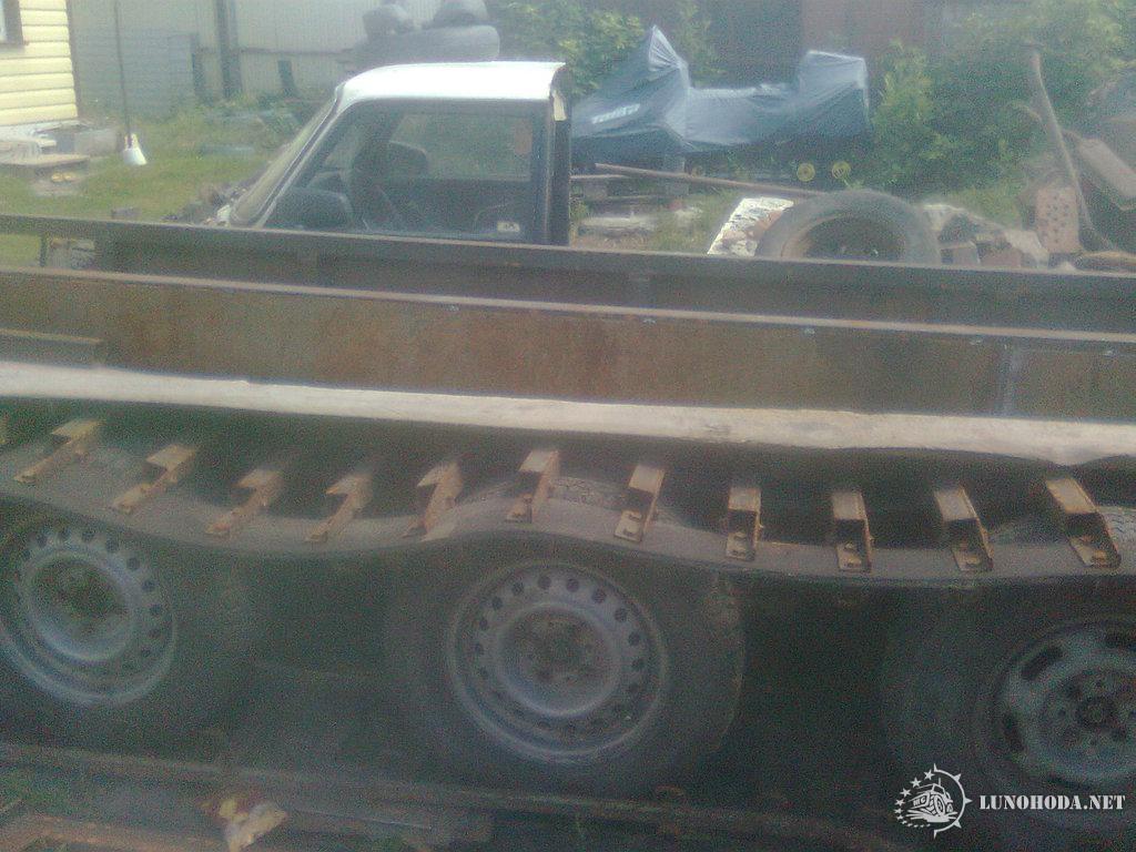

oleg 54 писал(а):
magestiq писал(а):Ну не удержался, накинул гусеницы
Знакомое оЧуЧение :)
:) :beer:

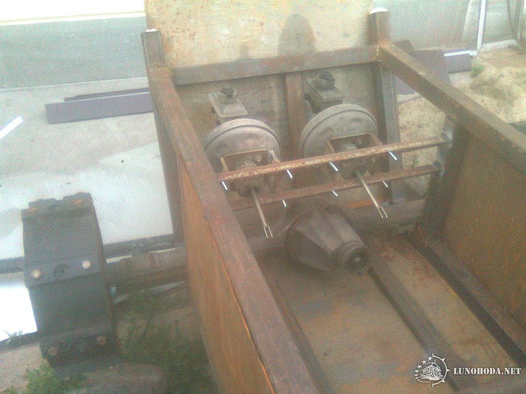

Такой вопрос, передние карманы где мост пока оставил, думаю мост прихватить и на стремянки, а железо на болты и герметик. При необходимости можно заменить, ну или по мудрить :)))
Стоит того, или обварить?

Шов хорошо положил, Вы сварщик?

Сообщение lexin » 17 июл 2014, 20:38
да пока столько траков проваришь, руку по-любому набьешь

Сообщение magestiq » 17 июл 2014, 21:17
Алексей16 писал(а):Шов хорошо положил, Вы сварщик?
Я на уровне самоучки не более, где в сложных местах помогли :roll:

Сообщение magestiq » 17 июл 2014, 21:22
lexin писал(а):да пока столько траков проваришь, руку по-любому набьешь
Как раз самое простое, а вот когда лодку уже не поднять и надо снизу вверх проварить, тогда проблема :)

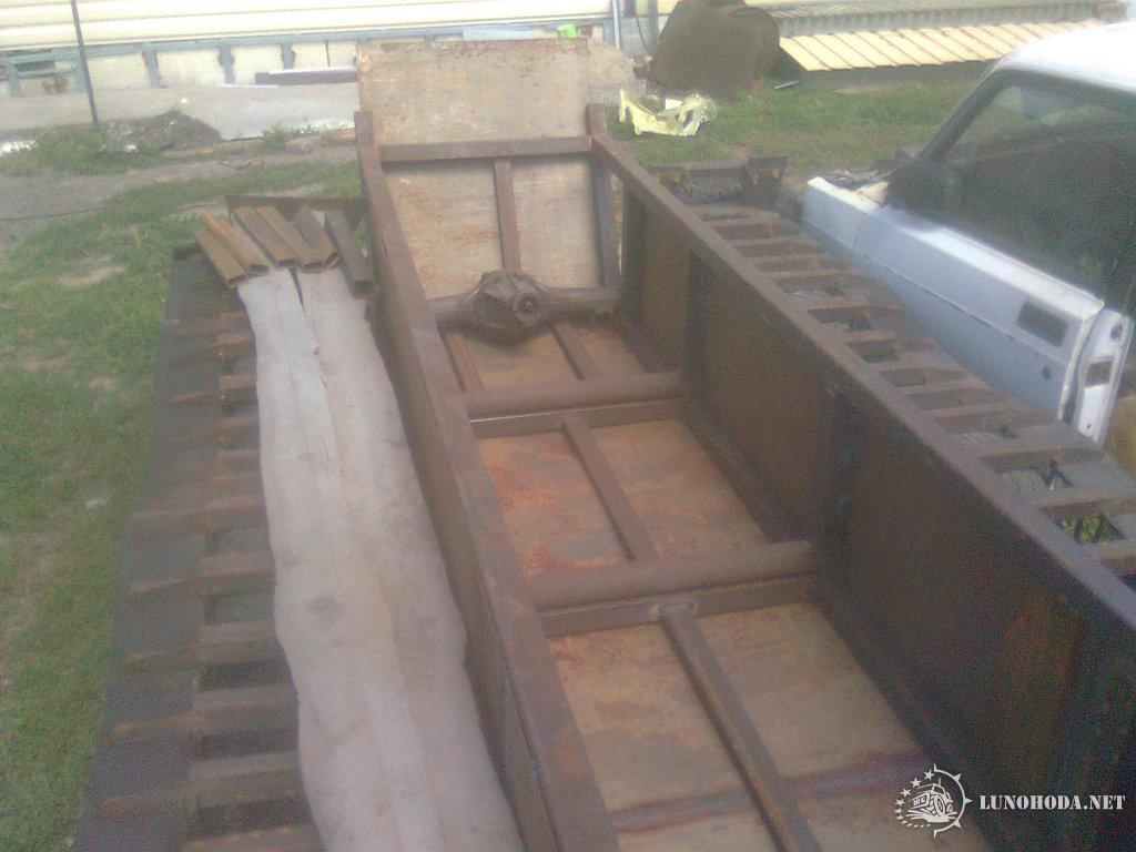

Сообщение magestiq » 23 июл 2014, 18:41
Немного поработал

Сообщение magestiq » 23 июл 2014, 18:43
Сейчас ломаю голову какую коробку поставить второй. Есть в наличии от газ-69, выдержит ли она нагрузку?

Сообщение bylik » 23 июл 2014, 22:50
а как на счет раздатки,не хочешь поставить...

Сообщение magestiq » 24 июл 2014, 04:16
bylik писал(а):а как на счет раздатки,не хочешь поставить...
Такой вариант тоже рассматриваю. Но всё таки больше склоняюсь к коробке, очень удобно было на трёхколёснике подбирать оптимальную скорость к нагрузке.

Сообщение Сергей Александрович » 24 июл 2014, 07:53
magestiq
Поставьте волговскую коробку.

Сообщение magestiq » 24 июл 2014, 08:14
Сергей Александрович писал(а):magestiq
Какую волговскую? Если от 21 то она практически такая же как и газ-69, а от более современных поди ценник будет %) , хотя надо поинтересоваться [:})

Сообщение Шнивовод » 24 июл 2014, 16:39
Газ 69 по крепче будет.

Сообщение magestiq » 25 июл 2014, 13:46
Наверное буду ставить вторую тоже от классики, дёшего и сердито...

Сообщение bylik » 25 июл 2014, 13:59
почетай тему про ЮКОН ,по моему он ставил две кпп от ваза...
