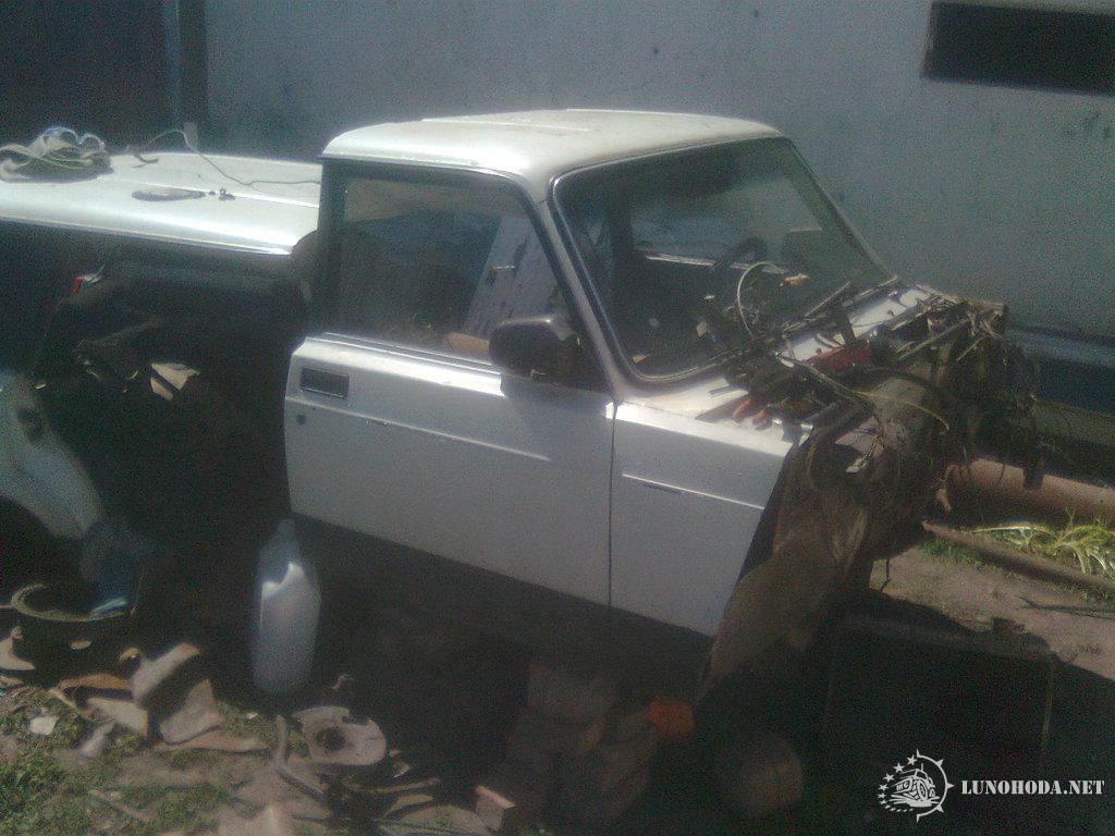

Сегодня целый день посвятил разбору донара, пока что решил поставить сверху обрезок от четвёрки :)
Передняя часть без сидений не такая уж и тяжёлая, вдвоём перемещается без проблем, если найду где, то попытаюсь взвесить!

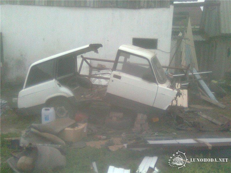

Сегодня примерял всё по корпусу, провозился пол дня...

Сообщение magestiq » 14 июн 2014, 21:45
Поставили и примерили... Центр тяжести высоковат :)))

Сообщение bylik » 14 июн 2014, 22:16
Прям как драг монстр.... :)))

Сообщение Хомяк » 14 июн 2014, 22:20
magestiq, маленькое наблюдение по поводу кабины из классики. Мне с моими 185 см в классике приходилось откидываться максимально назад, и голова была напротив заднего пассажирского стекла. Вобщем, я хочу выразить опасение, что Ваша кабина окажется тесноватой, если сразу по месту разреза сделать вертикальную стенку..

Сообщение magestiq » 14 июн 2014, 22:30
bylik писал(а):Прям как драг монстр.... :)))
Сказали что бетмен мобиль... :))) :))) :)))

Сообщение magestiq » 14 июн 2014, 22:35
Хомяк писал(а):magestiq, маленькое наблюдение по поводу кабины из классики. Мне с моими 185 см в классике приходилось откидываться максимально назад, и голова была напротив заднего пассажирского стекла. Вобщем, я хочу выразить опасение, что Ваша кабина окажется тесноватой, если сразу по месту разреза сделать вертикальную стенку..
Это да! Сейчас всё ещё раз обдумываю, стоит или нет... Хотя меня больше беспокоит масса на плаву, что бы не кувыркнулась :)

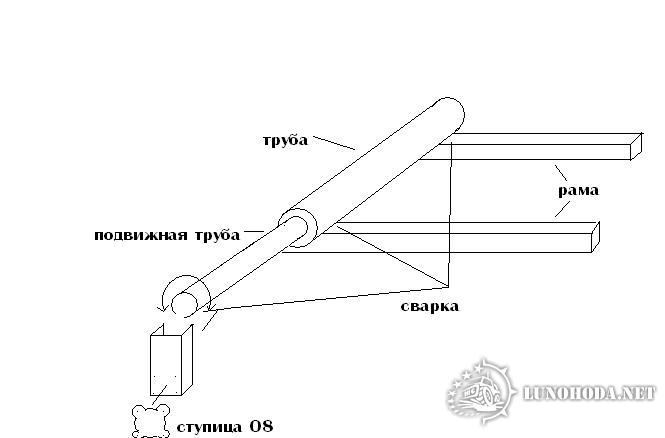

Сообщение magestiq » 15 июн 2014, 18:35
Есть мысль сделать натяжной по принципу эксцентрика, натягивать шпилькой или пружиной. У кого ТАК сделано? подвижную трубу разделить пополам на левую и правую сторону соответственно.
