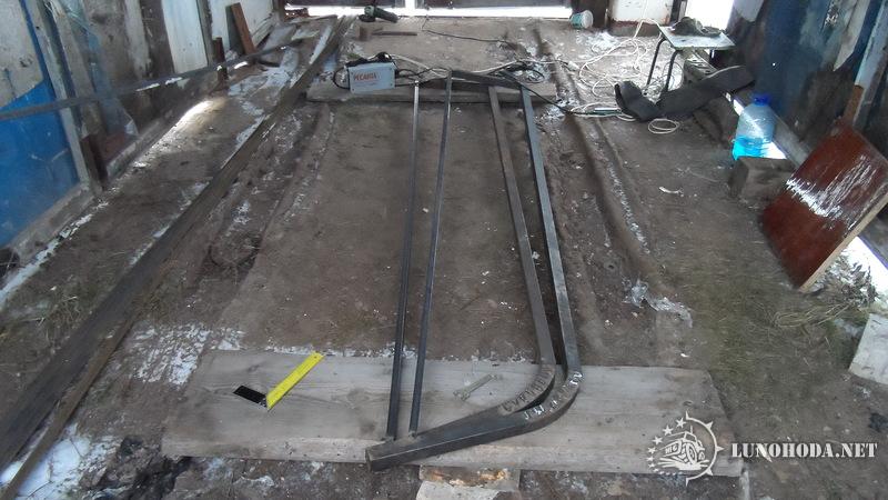

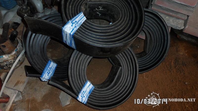

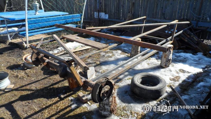

Давно имеется зуд построить что то вездеходное,зимой поизучав форум решился на постройку тазикоподобного.
Все по упрощенной схеме (может и грабли но нужны свои): Двигатель 2108(1,3 какой был),восьмая же КПП,заварена,мост классика,привод передний,хочу на пробу оставить барабанные тормоза,траки разрезанный квадратный профиль 40/2мм,транспортерка 12мм,катки 3х13" ,без подвески

mihasmihas писал(а):траки разрезанный квадратный профиль 40/2мм,
Жидкие, гнуть их будет ИМХО

mihas
Высота трака какая,40 пополам, плюс рез. А на Парме? Длина трака какая будет?

mihas
Барабанные тормоза а топку!

+100 Намокнут или обмёрзнут, прямо едешь пока не высохнут, тем более дифStac писал(а):Барабанные тормоза а топку!

mihas
Рекомендую внимательно отнестись к советам форумчан. Изготовление гусеницы и обустройство в раме вездехода моста, изготовление звезд привода гусеницы, - все это весьма трудоемкий процесс. Не вижу смысла экспериментировать с решениями, которые однозначно являются неудачными...

mihasmihas писал(а):А барабаны кто нибудь в деле на вездеходах проверял
На моём Бегемотике барабанные, честно скажу испытываю не удобство, особенно зимой.
mihas писал(а):а какие согнет заменю
Как будто не для себя строитеmihas писал(а):Потом заменить вроде не проблема?

Evgenii72
Я же ещё не сделал так,для того и затеял тему.
Траки уже напилены(хлысты) изменению не подлежат,а с тормозами может и переиграю

mihas
Какая толщина стенки профиля для траков?

mihasmihas писал(а):а с тормозами может и переиграю
Как говорит логопед, не мона а нуно
