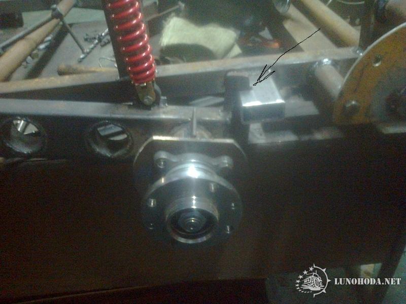

Alekseevich52
Пока к подвеске претензий нет, а по узлу там есть доработка сам профиль закрыт и врезана масленка + дополнительно приварены половинки колодок ВАЗ. Вся полость забивается литолом вроде работает .
