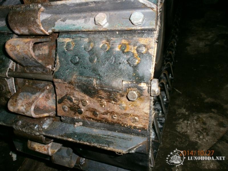

Сообщение улан » 27 окт 2014, 15:28
Соединение гусеницы без струбцин и ослабления натяжника.
Фотографии в альбоме «Мои самоделки.», автор mr.ulanow на Яндекс.Фотках
И затягиваеться стопорный болтик,чтобы польчик не вылазил.
