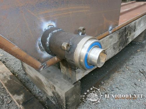

Наконец то поставил на стапель,каркас не делаю,постепенно само нарастет.Отценровал с помощью скалки чулки для планетарок,когда чулки проварю с косынками,скалку вырежу.
Фотографии в альбоме «Мои самоделки.» mr-ulanow на Яндекс.Фотках
Подшипники не запрессованы до конца,это пока для центровки.

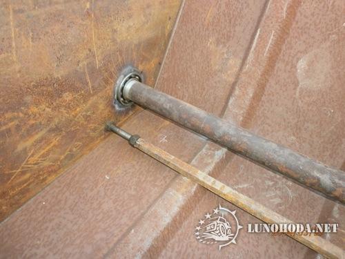

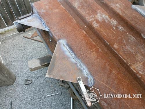

Начал приваривать косынки,пока лодку подсилу одному переворачивать.
Оси цельно точеные из кругляка на 36мм под девятовский подшипник.
