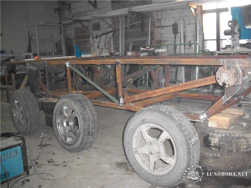

Привет! вот я и решился на постройку своего вездехода, просмотрел кучу всяких видях и на чел строительство за основу взял вездеход от REMIKS59, но потом решили поднять мост по выше, что бы угол гусянки был больше. мотор будет от ваз 06 коробка та же 4 ст, а вот раздатку ставить или нет не знаю, у кого стоит, у кого нет. Передняя звезда будет из газового балона
каркас почти готов
каркас почти готов

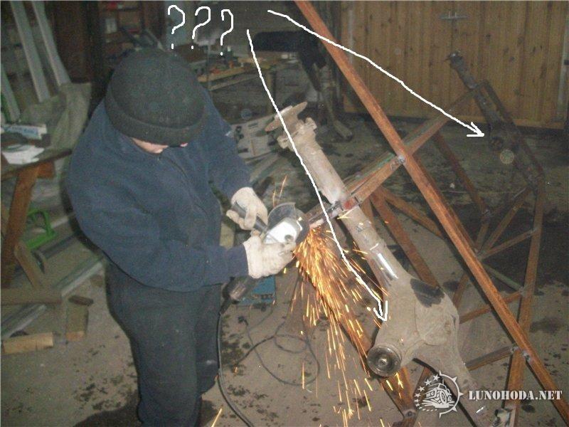

вот задний мост, хвостовик получается за рамой вездехода, к нему крепим кардан который в свою очередь переходит на прицеп, но это пока в теории (задумки есть такие воплотить в реальность конечно сложно будет, но думаем возможно) ну не получится можно винт поставить плавать будет

Так не прокатит... Привод на прицеп должен идти от трансмиссии "головы" Так, кроме дополнительного сопротивления движению, ни чего не получится...Zmeelov писал(а):вот задний мост, хвостовик получается за рамой вездехода, к нему крепим кардан который в свою очередь переходит на прицеп, но это пока в теории (задумки есть такие воплотить в реальность конечно сложно будет, но думаем возможно) ну не получится можно винт поставить плавать будет

согласенStac писал(а):Так не прокатит... Привод на прицеп должен идти от трансмиссии "головы" Подмигивает Так, кроме дополнительного сопротивления движению, ни чего не получится... Респект
____
в данном случае от заднего моста только минус (лишний вес -привод на заднюю секцию никак несделать таким образом и от винта толку небудет при такой схеме

Я конечно извиняюсь!!! У меня строится вездеход по принципу Remix59,по крайней мере трансмиссия. Привод винта идет с кпп,что у меня что у remix59.Но не как не с моста!!! Или я что-то упустил??? По вашей схеме гусянка будет крутить мост а тот в свою очередь будет крутить винт???Zmeelov писал(а):У remiks 59 c винтом не плохо получилось я думаю, принцип один в один

Я понял так! У меня стоит три знака вопросительных после вопроса!!! На фото с переднем мостом понятно но с задним......???
Скорпион. Это ты придумал, или Zmeelov?
