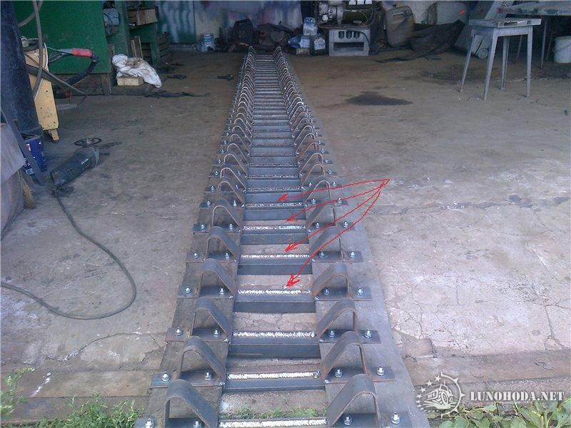

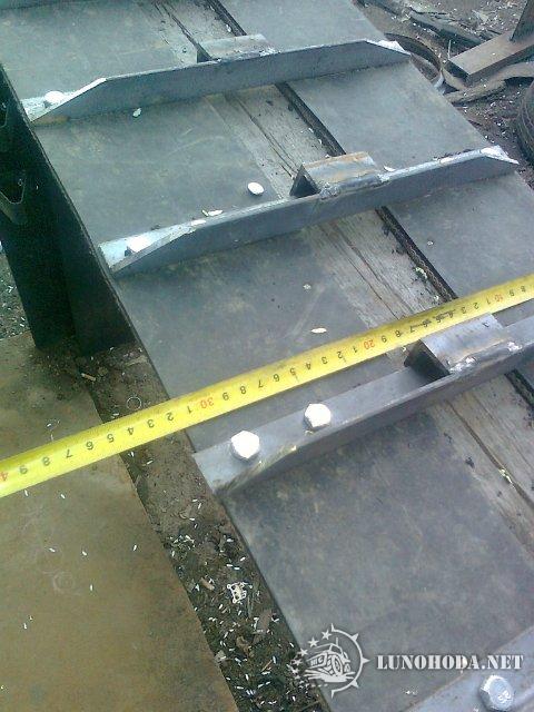

Так как колесник нынче находится далеко, и доделать его нет прямой возможности, а руки чешутся, начали собирать комплектующие для гусеничника. Сразу оговорюсь, что строительство будет небыстрым.
Желаемые ТТХ:
диф поворот - мост Газ 3110 Волга, в наличии
двигатель WV Golf 1.3, в наличии
безподвесочный, пневмокатки на задних ступицах Ваз 2108,99
гусеница из транспортерной ленты 13 мм, прибыла (лента)
траки - почти, как у Remix59, уголок 32х3, полоса 40х4
Ширина гуси - 50 см
Грузоподъемность - 500-600 кг
Максимальная скорость по расчетам при 3000 об.мин. на двигателе - 16.8 км/ч. Хочется вроде побыстрее, но, как говорится, лучше тихо ехать, чем быстро идти.
В настоящий момент ведется работа над гусеницей.
Уголки и полоса напилены, насверлены, то что нужно - нагнуто. Варим.

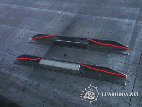

tsiplev
Это не вам! Там же написано улан! Это я улану вопрос задал! Просто у меня тоже дифференциальный и два моста а поворачивать на земле с моими траками тяжеловато.Хотя и угол срезан больше чем у вас.Думаю еще подрезать надо!А УЛАН пишет что его траки хороши хоть и угол у него на много тупее! Значит в землю не врезаются что-ли!? Вот и спросил про поворот. С моими траками(remix59) хоть на дерево корабкайся,залезешь до макушки бес проблем!
