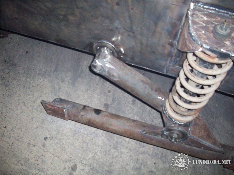

рычаг подвески будет такой
потихоньку делается лодка

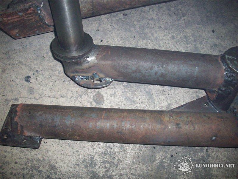

вот такие будут балансиры подпружиненые :oops:

радий 1976 Все очень красиво, но мне кажется, что рычаг на котором крепится балансир у тебя вывернет в первую поездку. На мой взгляд весь узел слаб.

Драга писал(а):радий 1976 Все очень красиво, но мне кажется, что рычаг на котором крепится балансир у тебя вывернет в первую поездку. На мой взгляд весь узел слаб.
сам в сомнениях :( .но охота ездить чтоб позвоночник не высыпался в штаны.
хотя ось рычага на 55 мм . :oops: .при сварке один конец балансира увело на 1 см .пытался его загнуть зацепив лебедкой относително корпуса.лебедка на 1 т .не получилось :shock: пришлось рычаг пилить до половины и с помощью кувалдометра рихтовать в нужную сторону.и потом проваривать пропил.
[:}) если что советуйте как улучшить

радий 1976
Пошатай ломиком за край балансира, где будет колесо. влево-вправо.
Колеса как будут стоять "наизнанку"?

aleks727 писал(а):радий 1976
да на изнанку.шатал .стоят мертво [:})
вернее лодка подпрыгиват :oops:

радий 1976 писал(а):шатал .стоят мертво
Наверное ломик маленький :)))
У меня балансир был заварен намертво пластиной 5 мм к корпусу. Вырвало с мясом от корпуса выше сварки [:})

дык у меня трубы в которые втыкаются оси рычагов насквозь .то-есть в оба конца вставляются .
забыл выложить вид снизу
рихтованый балансир
