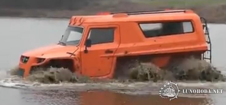

А вопрос был совершенно о другом, и звучал он в первом посте так:
Вопрос к производителям вездеходов на продажу, проверяли ли вы свои ТС на непотопляемость?
Мой дополнительный вопрос был о водоизмещающем кузове, стоит его делать или он не поможет, а только усугубит если в него наберется вода.

Вы на своем сайте пишите:
АПП предназначен для перевозки груза во всех климатических зонах при температуре окружающего воздуха от -40°С до +45°С и влажности до 90% при температуре +27°С по дорогам и вне дорог с твердым покрытием по любым грунтам, заболоченной местности, сыпучему песку и снежной целине, тундре без повреждения растительности, а также для преодоления водных преград.
Судя по видеоролику Литвина неплохо плывет, но передняя ось явно перегружена на плаву, 23 колеса под водой
Если случится пробой на передней оси (гипотетически) , останется АПП в безопасности?
