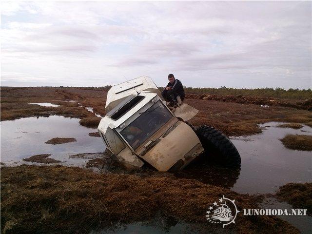

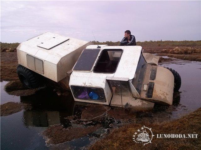

Слегка подтонул)))

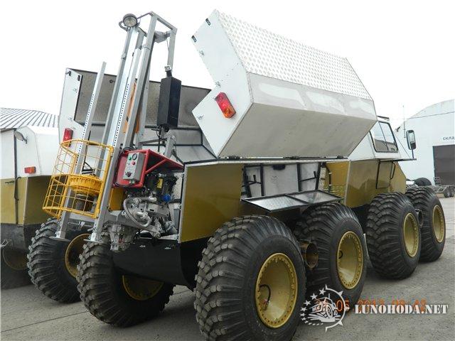

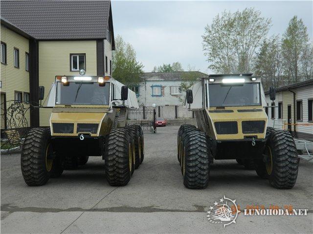

Дизильный вездеход с УБШМ 1-20 гусеница впереди 600 взади 500
Справа наш дизильный слева клиента с УБШМ 1-20
Что бы разложить установку одному человеку требуется 5 минут
собранное состояние

Беркут, а почему у вас елка на колесах в обратную сторону развернута? Она так лучше работает на слабонесущих грунтах или это обусловлено спецификой привода через ролик?

Dmittспецифика привода

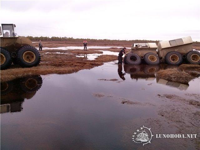

Mongoose продолжение не будет, так как просто не сняли. но успешно вытащили вторым вездеходом не рывками а лебедкой. :roll:

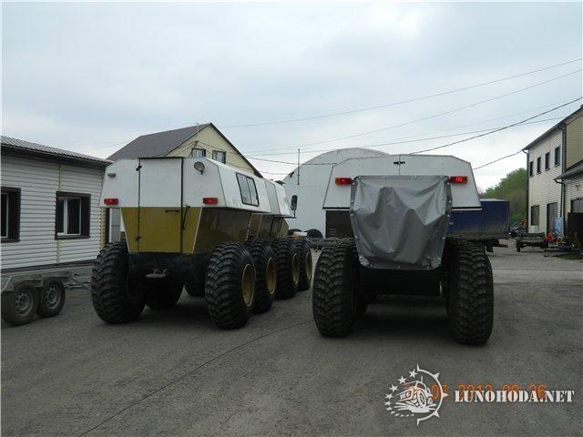

Немного свежих фоток!
Отгружаем "рыжики" заказчикам. Цвет вроде бы нам даже самим понравился))) думаем что бы так красить все машины!

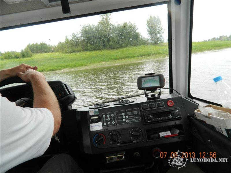

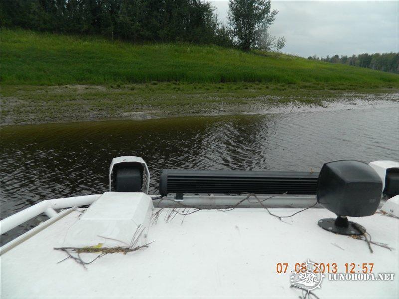

Так уж вышло, что в нашем хозяйстве появился вот такая машинка
И поехали мы с сыном старшим на рыбалку испытывать "петрована"
Berkut8
Сообщения: 62
Зарегистрирован: 23 июл 2012, 20:17
Репутация: 0
Откуда: Тюмень
Сообщение Berkut8 » 21 сен 2013, 14:12
Краткое резюме по "петровану")))
Качество изготовления 5+ - мы еще только в начале пути к качеству!
На замену масла во всей трансмиссии потратил ровно 12 часов + мне помогал сын (подавал ключи))))))). Во время замены пытался найти изъяны и покритиковать - не нашел! Даже передняя защита подходит на зад, а задняя вперед и все отверстия совпадают)))))) :roll:
Ремонтопригодность трансмиссии в болоте - 0! Туда просто не подобраться! В Беркуте вся трансмиссия разбирается и собирается из салона и масла меняются в течении часа!
Выехали из Тюмени по трассе 110 км, скорость 45-50 кмч, по полям и лесам 20 км скорость по полю 40-45 кмч, 15 км по болоту - плывун метров 200 -300 едет первая пониженная скорость 2-2,5 кмч. Остановился в плывуне, тронулся с трудом - не хватает понижения в трансмиссии. Переплывал пять раз старицы и речки от 150 - 250 метров - по началу было страшно )))))) потом привык - вообщем плавает :lol:
расход составил 30 литров на 100 км. Вообщем - машина хорошая для определенных задач! :roll:
