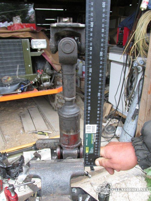

Кардан готов и установлен! Полет отличный.

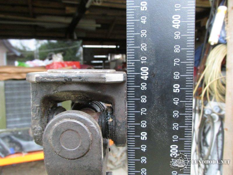

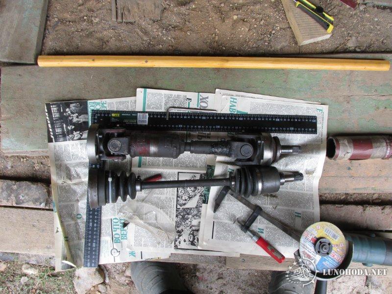

разгонялся по трассе почти до предела- потрясывает раздатку, но склонен думать, что это из-за не совсем верно собранной мною крестовины- надо стаканы ратянуть съемником, так как после сборки крест в одном направлении легко ходит(не разбирал), а в другом туго(разбирал). Так как я его стянул получается.
Ну и сам кардан криво выточен. Пока сойдет, а потом можно и по ровнее собрать. По крайней мере с ним тихо и не страшно ездить
Тишина чувствуется с первй секунды движения. Шрус начинал потрескивать особенно сильно в момент старта и когда по кочкам машину вперед-назад дергает в режиме натяг-накат и так многократно.
Болты, с внутренним шестигранником которые, поставил кл.пр. 12,9
И размер кардана теперь точно знаю какой надо.
