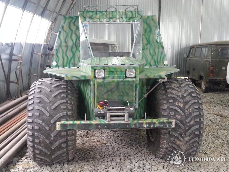

Добрый день всем.
Сразу извиняюсь зарегестрирован на форуме давно, а вот писал стал только сейчас. С помощью данного форуму построил очень хороший болотоход. Назвал "ХАНТ" в честь местных жителей.
ТТХ двс 2108
Коробка 2108 (выточен вал из раздатки нива и вставлен и обварен за место дифференциала).
далее идет короткий, без переделок кардан от нивы.
Раздатка нива без переделок с 3-мя креплениями и стоит наклоно.
с раздатки переделанные карданы на мосты " колхоз " УАЗ.
Задний мост расширен поставками, на хвостовике дисковый тормоз от ваз 2108. К раме закреплен жестко стремянками.
В переднем мосту стоит блокировка ДАК Спорт. К раме тоже закреплен жестко стремянками.
Рама самодельная и трубы 80х40х3. правда не обычной формы.
Рулевое газель без гидро усилителя.
Весит 1100 кг.
Колеса Арктик транс 1300х700х24 безкамерные.
Диски их же.
По дороге бежит 65 км/ч.
Минимальная на 1-й пониженой около 3 км/ч.
На данный момент пробег около 2500 т.км.
