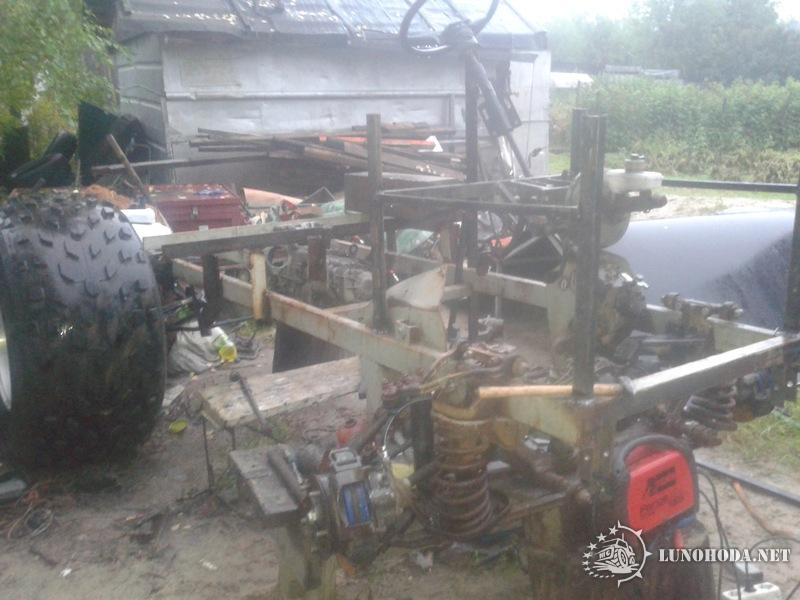

Добрый день!
Начинаю строительство вездехода, в качестве мостов передние редуктора ВАЗ 2123 (2 шт), колеса приобрел авторос 1220/490 (почти новые), рама профильная труба, коробка ВАЗ 2109, двигатель лифан 22 л/с с вариатором.
Прошу советы по жизнеспособности данной схемы вездехода

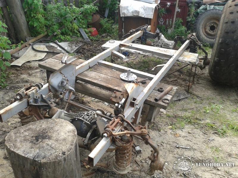

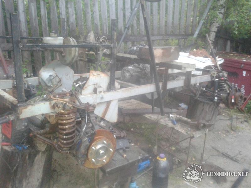

новичок писал(а):угол поворота не маленький будет?
Подскажите как? может кто делал?doka писал(а):И я про это ! Два моста одинаковых и не сделать поворот обеих мостов - расточительство
я не вижу возможности установить повортные сошки вдоль рамы поскольку они будут мешать повороту колес, а внутрь рамы вывести не дает подвеска, от левого переднего колеса до правого заднего будет работать под углом и это точно не рабочий вариант.

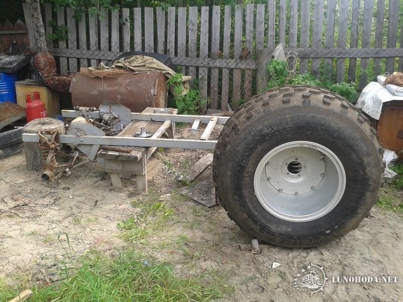

riazan
Можно фото, как зафиксированы задние колеса.

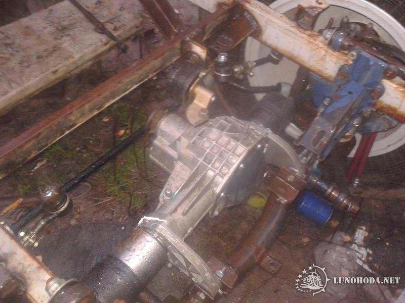

Ну или почти тоже самое. Переднияя балка Нивы просто чудовищно тяжела. Буду делать подвеску мазуркевича. Один агрегат уже 2 года ездит на такой подвеске. Результатом доволен.

Делали! Устанавливается не тяга, а продольный вал.riazan писал(а): Подскажите как? может кто делал?
Полноуправляемых машин нет не потому что до этого ранее никто не додумался, а потому что их применение в прикладном плане только для журнала или телепередачи.
В жизни от этого одни минусы.

Следующим выводом будет отказ от недо-редукторов Нива и недо-приводов Нива которые портят всю гармонию неплохих шин АВТОРОС и определённо недостаточны для их размера, даже с мини-мотором от культиватораriazan писал(а):Пришел к тому же выводу и зафиксировал задние колеса, фото выложугость писал(а):
