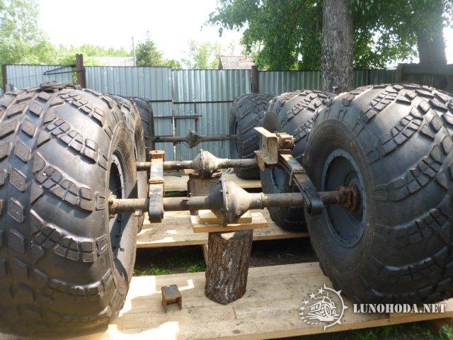

В той конструкции средний мост был ближе к переднему из-за расположения двигателя в переди,хотелось создать оптимальное распределения трансмиссии. .Самоделкин ПТЗ
Схема не много другая,передний рулит,задний подрудивает. А сейчас управление осуществляться будет передним мостом. На фото пробная резина от УРАЛА 1200х320Х508,потом была установлена другая.

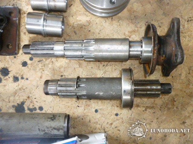

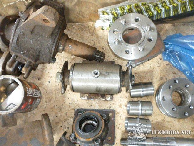

Всем привет! С вахты привез немного не достающего [/url]проходной вал на раздатку газ-66. поросенок,переходные шайбы от флянца раздатки 66 на кардан УАЗ. Пока ятрудился пришли колесики и диски Я их тут же преодел,покрасил. Одел на мосты . Пакет рессорный так накинул,примерил растояние.
