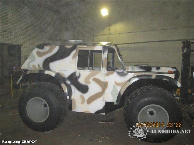

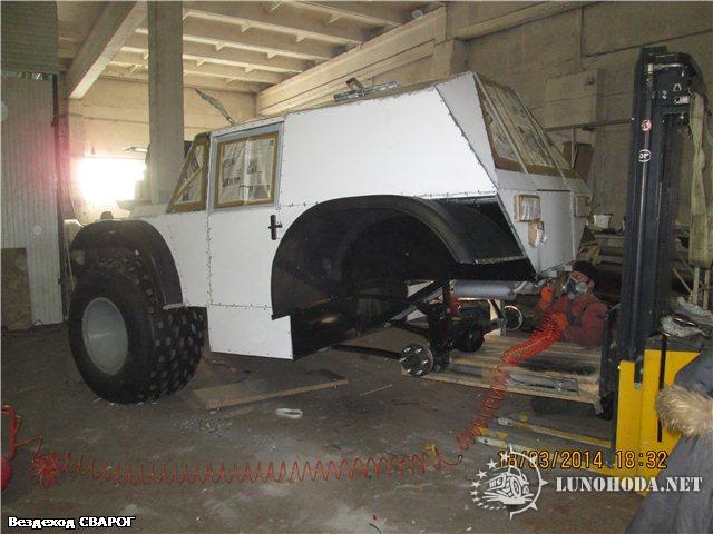

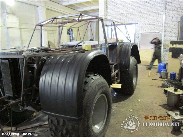

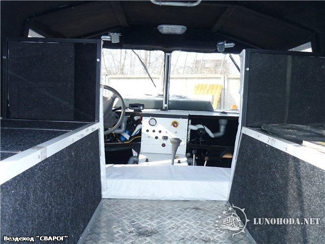

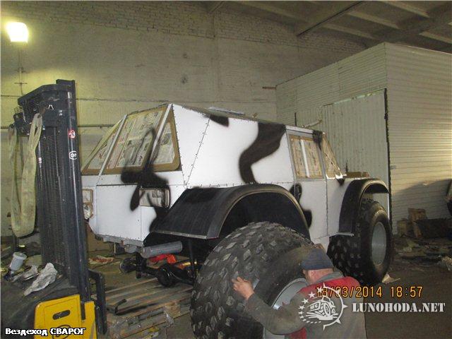

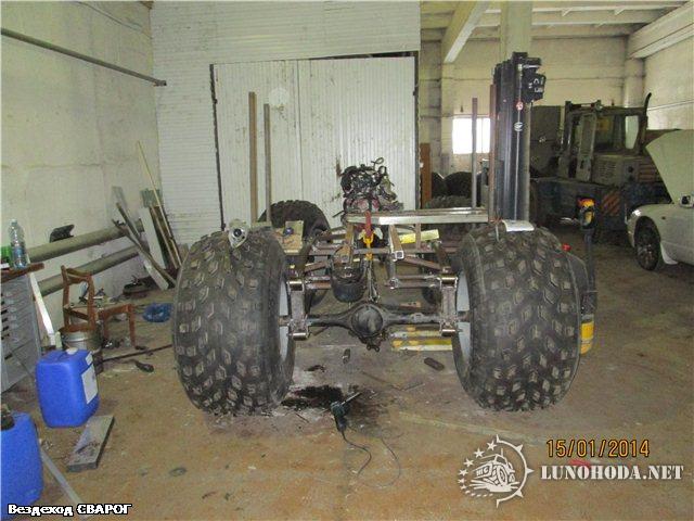

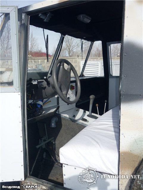

Автор: Гвоздев Сергей.
ТТХ
ДВС
Тойота 2NZ, КПП автомат, раиатор охлаждения АКПП от Краза(маслянный)
РКП ГАЗ-69.
Мосты от грузовичка 4WD Мазда Бонго ПЧ 3,7
Скорость мин 1,5 км/час, максималка 50 км/час (практический замер по GPS)
Гидрообъёмное рулевое, насос дозатор италия, гидроцилиндр от Т-140.
Подвеска.
Передняя- "Мазуркевич"
Задняя-полурессоры.
Резина Авторос на 1200, диски собственного изготовления под завальцовку(Гарагашьян), вес диска 11 кг, ширина 500 мм.
Подкачка от насоса кондиционера.
Длина 3700
Ширина 2370
Высота 2200
Головной свет Ксенон, боковой, дальний, задний светодиоды.
Вес 1300 кг
Вездеход на 2 человека + шмурдяк+ ляжка добытого "Мамонта".
ТТХ
ДВС
РКП ГАЗ-69.
Подвеска.
Задняя-полурессоры.
Длина 3700
Ширина 2370
Высота 2200
Вес 1300 кг

Чем обусловлена столь незначительная максималка?uvat писал(а):Скорость мин 1,5 км/час, максималка 50 км/час
- Сообщения: 5440
- Откуда: Омск
lunatik,для вездехода важнее минимальная минималкаlunatik писал(а):Чем обусловлена столь незначительная максималка?uvat писал(а):Скорость мин 1,5 км/час, максималка 50 км/час
нежели максимальная максималка...
Машина создана для эксплуатации в условиях сибирского бездорожья, а там не разгонишься.
