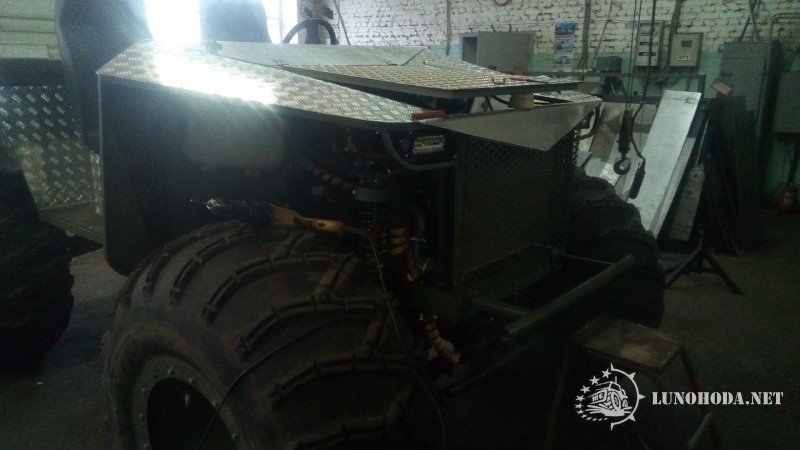

Ну как и хотелось- выехал на масленицу- вездеход пока в состоянии постройки, потому за внешний вид не пинайте- сначало обкатка, а уш потом буду шик наводить, впечатления пока после переломки с китаймотором только положительные- мотор :roll:
по снегу ездить еще надо поучится- поиграть давлением в шинах. отсутствие блоков в мостах чуствуется, но вроде пока не критично.

По результатам весенне- летних заездов / заплывов устранены мелкие замечания, добавлен поддув в передние поворотные кулаки, доделана электрика все разобрано до винта, окрашено и собрано как должно быть. :)-)):
