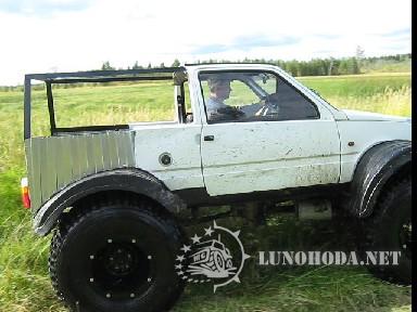

Вот, собрал за лето под заказ каракат.
Переселение душь от погибшей в схватке с "Камазом" "Шнивы" и проигравшей коррозии-"Оке" .
Колеса Бел79, трансмиссия от Шнивы, двигатель от Оки. Осталось сделать брезент и покрсить.
Идут полномасштабные испытания , первые впечатления положительные. :)

troffer Нехватает Видео и сведений о массе ТС. :wink:
troffer
Сообщения: 229
Зарегистрирован: 11 окт 2008, 20:02
Репутация: 0
Откуда: Архангельская обл.
Сообщение troffer » 29 авг 2009, 21:58
Ну, с массой -то проще чем с видео. Я так посчитал- примерно 900кг. плюс-минус 100 :))) . С агрегатами то проще , а вот кузов %) .Ставили в четвером, что-то срезалось, что-то добавилось. Вообще, кузов" какахи " тяжеловат! Лучше что-то другое, но я делал из железок заказчика. А вот с видео проблема, нашGPRS-тырнет со скоростью 9кб.с %) я буду до утра грузить. :))) А если ужать то качество будет так себе. Фотки я как раз с видео и делал, первый так сказать выезд. Слава, я в Питер может скоро в гости поеду , скину на почту тебе , а может так свидимся :beer: Вообще-то видео много всякого с моими покатушками , а пока извиняйте :oops: Фотки и сведения о процессе постройки -это без проблем. [:})

Я второй такой вижу в отечестве.
Первый был из Каблучка сделан, второй у тебя, где машина гармонична вписана в пневматики.
Идём к Эстонским вариантам пневматиков :roll:

Вот, покрасил и тент доделал. Вчера заказчик забрал, буду скучать. Надо срочно начать что-то новое! 8P
