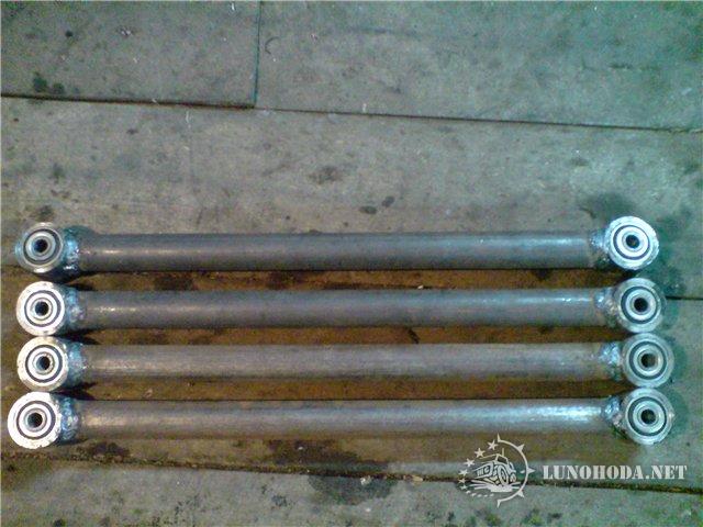

реактивные тяги
часть рамы, над задним мостом будет двигатель и кпп ваз
