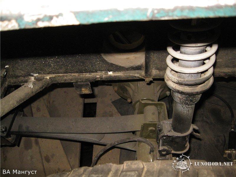

Сообщение Mongoose » 01 ноя 2015, 08:05
Из фото только эта:
Принцип крепления какобычный.
Площадка. К ней просверленную рессору на болт М16, затем прижимаешь пакет пластиной.
Её видно на фото.
Для большей гарантии можно еще посередине пластины просверлить насквозь.
Я на втором МСафари спереди это сделал. Там все таки целым мостом ворочать, а рессоры близко к оси.
Рессора Волги. Обязательно на сайленты, а не втулки.
Длинна примерно половина листа. Подбирал по месту.
На болтах не экономь. Тем более для спорта. Бери 10,8.
