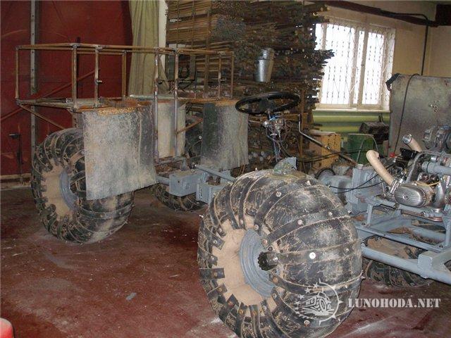

Вот сотворил дракона, однако должен ездить.

сам вроде огромный а колесики то вроде маловаты ему :( не тяжелый ли вышел??

Не мощи хватит, это агрегат по марям, на болото с ним суваться не буду.
Олень сам домой не придет, до него доехать надо

Знатная зверюга получается :roll:
Анатоль
На второй фотографии, что за муфта?
Отключение моста? От чего?

Мне нравится, что все узлы легкодоступны.
Некоторый минус компоновки - большой передний свес.
Кстати, а принудительное охлаждение будет?
И какая масса??

Значит составные части примерно такие: двигатель ИМЗ, мосты задние УАЗ с самоблоками от БТР, Коробка Уаз без раздатки впереди к ней присоеденен самодельный редуктор реверсивный с понижением 1/3, далее по уму необходимо было бы раздатку 69, но увы за полярным кругом очень много чего нету, пришлось делать цепную передачу, далее через кардан на задний мост, самодельное отключение заднего моста, турбина Т-40 впереди, ну очень эффективная с отключением, резина от зила сельхозтехники ободраная, размеры в настоящий момент 1060х600, держатся на уазовских дисках с доработкой, вес около 50 кг. Вся конструкция должна не превысить 700 кг. Передний свес немного подберется, бампер задерется выше. ну вот примерно и все, через неделю выезд пробный, но я и так знаю, что все будет окей.
Анатоль писал(а):Вся конструкция должна не превысить 700 кг.
На основе вышеопубликованой фотографии монументального :shock: :roll: узла перелома, вес будет за тонну. [:})

Узел перелома полностью в сборе 40 кг

Анатоль писал(а):резина от зила сельхозтехники ободраная, размеры в настоящий момент 1060х600, держатся на уазовских дисках с доработкой, вес около 50 кг.
Донор кто? И как обдиралось? И про диски- как дорабатывалось?

Конечно резину нужно было брать с лаптежника, но нету (((
Обдиралась месяц всеми доступными методами (кошмар).
Если бы была возможность затащить сюда арктиктранс или трекол, то не раздумывал бы.
Диски доработка по примитиву, труба полдюйма ну и кольца, уширения и сварка.

Это арочные шины Я-170А? Так как обдирали? Сколько слоев содрали- оставили?

Сколько слоев сказать не могу, но толщина осталась порядка 4 мм в самом тонком месте

Анатоль писал(а):Обдиралась месяц всеми доступными методами
Как? Ножем срезали, пилой пилили,лебедкой тянули,подробнее...

Срезали ножом немного подтягивая кран-балкой, кусками, частями и т.д короче ничего интересного, гораздо проще купить заводские.
