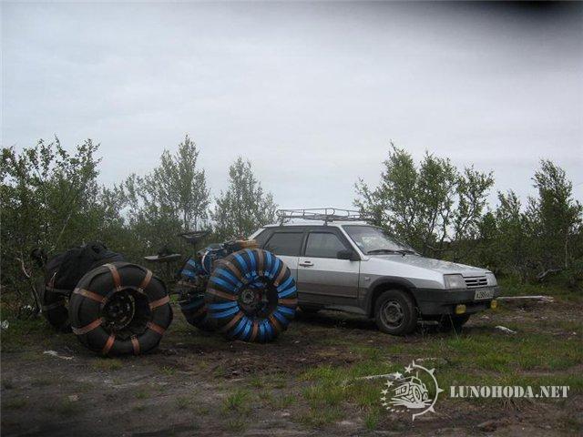

У колес схема обычная - ВАЗовский диск, беличье колесо, проволока диаметром 10 мм.
Флиппер - камера УАЗ, сверху камера МАЗ (320х20') Беговая дорожка - резиновый коврик, все стянуто такелажными лентами. Ленты приклепаны к диску.
Колеса переделывал 2 раза. Сначала купил камеры от УАЗика, оказались дрищевые. Вторые купил чуть побольше, от какой-то грузовой телеги - более-менее. В итоге решил заменить на 320х20'.
Передняя рама - 2 куска прямоугольного профиля по 0,5 м прикрутил болтами к МБ, с другого конца профилей прикрутил ступицу заднего колеса восьмерки. На ней закрепил рулевой редуктор от "копейки", педаль сцепления и ручной тормоз.
Задняя рама - прямоугольник из профиля (повезло - у отца в гараже валялся необходимый экземпляр), к нему приварил две ступицы заднего колеса восьмерки (по бокам).
случайности не случайны
- Сообщения: 140
- Зарегистрирован: 03 фев 2009, 12:06
- Имя: +79113076008
- Откуда: Мурманск
Сцепка - основа ступица заднего колеса восьмерки, к ней приварена вилка передней тележки, на задней тележке приварена вторая вилка, все стянуто болтом.
Вот в общем основа конструкции. По деньгам в итоге: МБ - 32 т.р и 10 т.р. все остальное (у меня вышло больше, так как я 2 раза колеса переделывал). Цены - 2008 года.
Резюме - "бешеная табуретка" меня и рюкзак возит и в ВАЗ 21099 влазит.

редуктор мотоблока, на эти валы вешаются колеса
основа колеса - жигулевский диск, принцип - "бельичего колеса", проволока 10 мм, камера МАЗовская, ремни приклепаны заклепками
к мотоблоку болтами прикручено 2 куска профиля (рама), на ней рулевой редуктор от "копейки", узел сцепки сделан из "восьмерошной" ступицы заднего колеса
это передняя тележка
это задняя тележка
все вместе, гайку снизу не прикручивал
скелет
