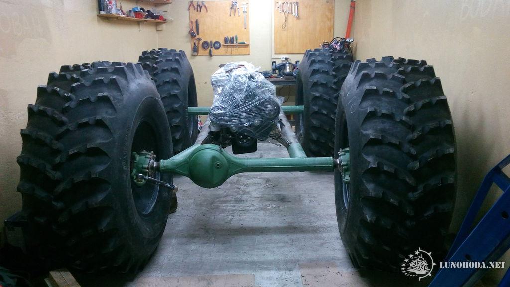

Собрал последние два колеса. Спустя неделю первые два колеса не спустили.
Разница между накаченным и не накаченным. Как видим небольшая.
С помощью председателя гаражей, поставили колёса. Один бы я точно не справился.

Володька Николаев писал(а): С помощью председателя гаражей, поставили колёса. Один бы я точно не справился.
Размер колес впечатляет. Ниссановские мосты на их фоне выглядят игрушечными.

а в проем ворот он у тебя влезет?
и смотрю кран вроде бездействует))

А взвесить колесико???

Mongoose писал(а): А взвесить колесико???
Во первых весов нет, во вторых я так упоролся что сил на взвешивание не осталось. Я ещё высоту хотел замерить, но тоже некогда было.
