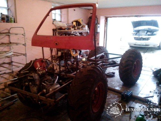

По сапунам ясно,а то я уже метчики искать собрался. Раму к мосту инверторным апаратом варил? Нормально держит? И ещё ,на мост на пробу колёса готовые поставили Какие то они маленькие оказались, урал- высокая-ободрыш. И рама на 800 явно узковата, запускать залазить плоховато будет. Думаю расширить сразу по максимуму, там около 950 набежит.

У меня задний кардан стоит стандартный с ГАЗ-69 без переделок.mihail писал(а):Сколько у тебя длинна кардана заднего? Прикидываю, может одним нивкиным номер пролезет. Нет так придётся его москвичёвским немного наростить. И не в курсе какую длинну кардана можно поставить без промежуточного-опорного потшипника чтобы его нетрясло.
Длинна его порядка 65 см.

А мы с мостами пролетели, 3 шт и все разные, редуктора 38, 41, 43 зуба шестерни. Во попали.Difen писал(а):У меня задний кардан стоит стандартный с ГАЗ-69 без переделок.mihail писал(а):Сколько у тебя длинна кардана заднего? Прикидываю, может одним нивкиным номер пролезет. Нет так придётся его москвичёвским немного наростить. И не в курсе какую длинну кардана можно поставить без промежуточного-опорного потшипника чтобы его нетрясло.

У меня при тестовой эксплуатации Днепровский мотор грелся даже очень. Принудиловка нужна 100%, а электро вентиляторы, с мех приводом от генератора или коленвала каждый решает сам.baloban писал(а):Присоединяюсь к вопросу.Difen писал(а):Охлаждение принудительное не делали? Не греется при медленной езде
