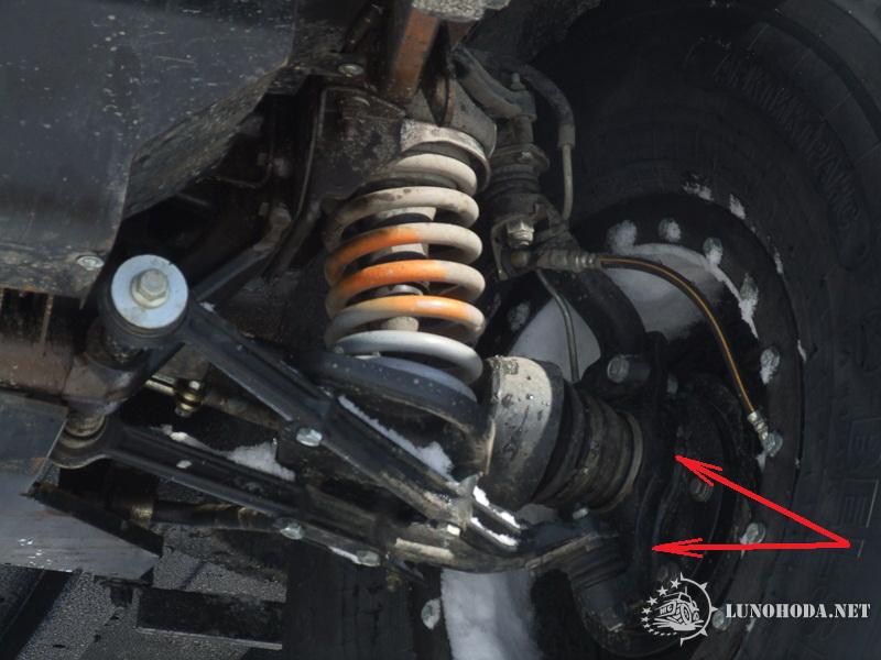

Как корпус колесного редуктора крепится к поворотному кулаку Нивы ? Это сварной шов ?
Из какого материала изготовлен корпус ?

Редуктор на базе шестерен и крышки УАЗ. Только хвостовик наружнего ШРУСа и выходной вал свои, могучие. Ступица и тормозной диск тоже. Спецотливки на ВАЗе делались. Конструкция проверенная, надежная.
Передняя подвеска с оригинальными трубчатыми рычагами и задняя с продольным рычагом и двумя поперечными штангами, и рулевое с двумя выходами рейки отработано на многих багги, что построил Михалыч.
Конечно, две строительные трубы через всю машину - проще для понимания, но тогда и высота и центр масс соответственно.
Корпус редуктора стальной, приварен с обрезку кулака Нивы (или наоборот)...
Сзади корпус приварен к продольному рычагу, кулака нет, там проушины, а не шаровые.

Разве можно сваривать 40ХГНМ ?
http://www.chipmaker.ru/topic/6466/page ... __p__88526
Или там "хитрость" какая-то применяется? @=
