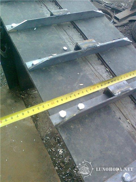

Я наверное не понял вопроса, пруток 6мм у меня приварен на грунтозацепах траков, если ограничитель гуськи наверное надо 8-10мм.

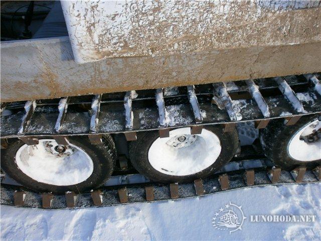

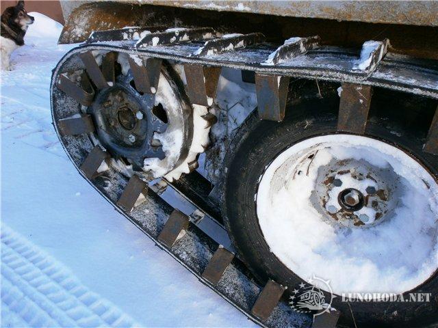

Интересный вариант, как интересно ведет себя в снегу?улан писал(а):предлагаю обсудить вот такую гусеницу

В изготовлении проста. не надо опрессовывать. И клыки вроде нормальные. Для следующего тоже наверное такую буду делать.улан писал(а):предлагаю обсудить вот такую гусеницу
