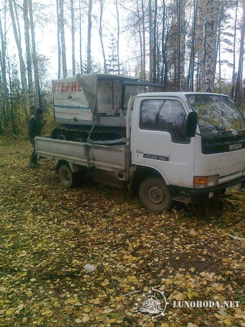

Мы с другом строили болотоход, что бы можно было спать трём мужикам. Вот что получилось.
http://fotki.yandex.ru/users/rkostya/view/922972/

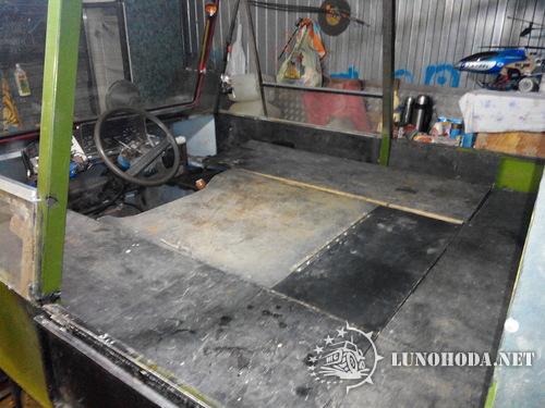

Начало трансформации. Поднят пол с перегородкой моторного отсека и установлены поддерживающие вставки.
http://fotki.yandex.ru/users/rkostya/view/922977/

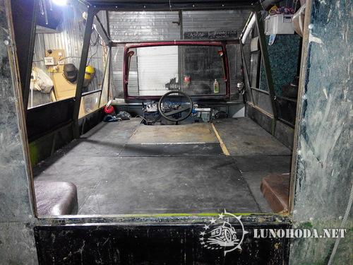

Размер внутренней площадки: длинна в самом коротком месте 210 см ширина по всей длинне 168 см
http://fotki.yandex.ru/users/rkostya/view/922980/
