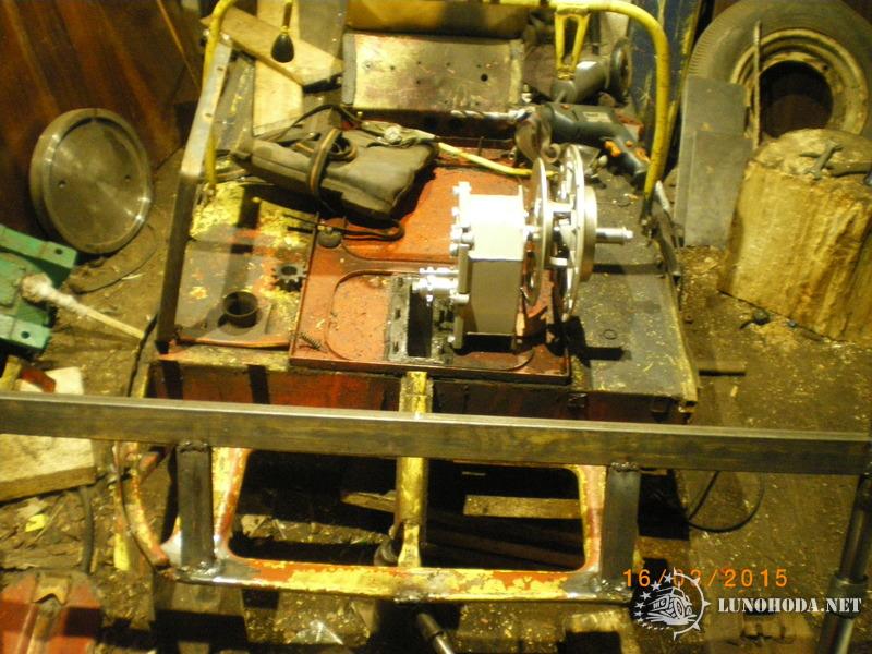

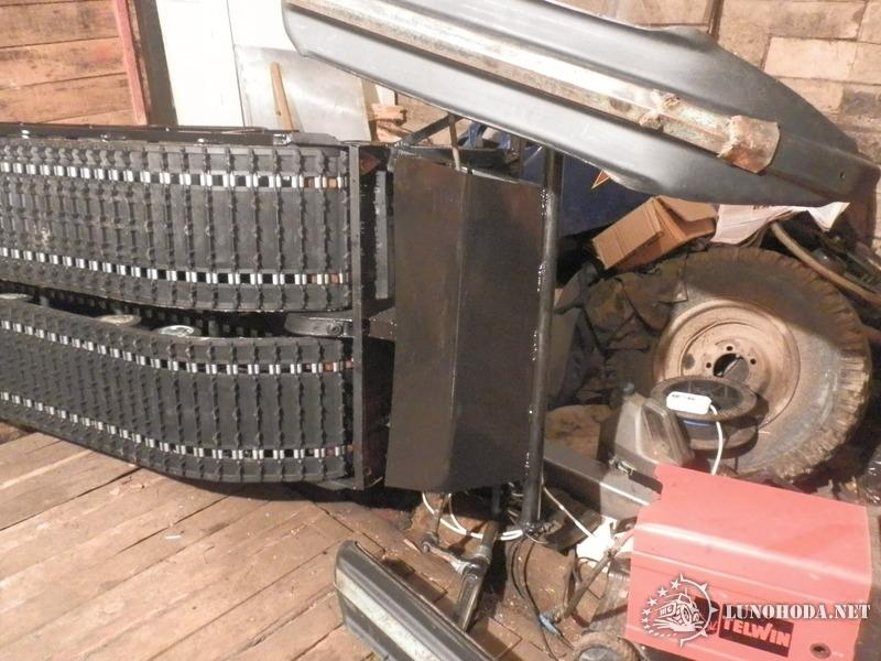

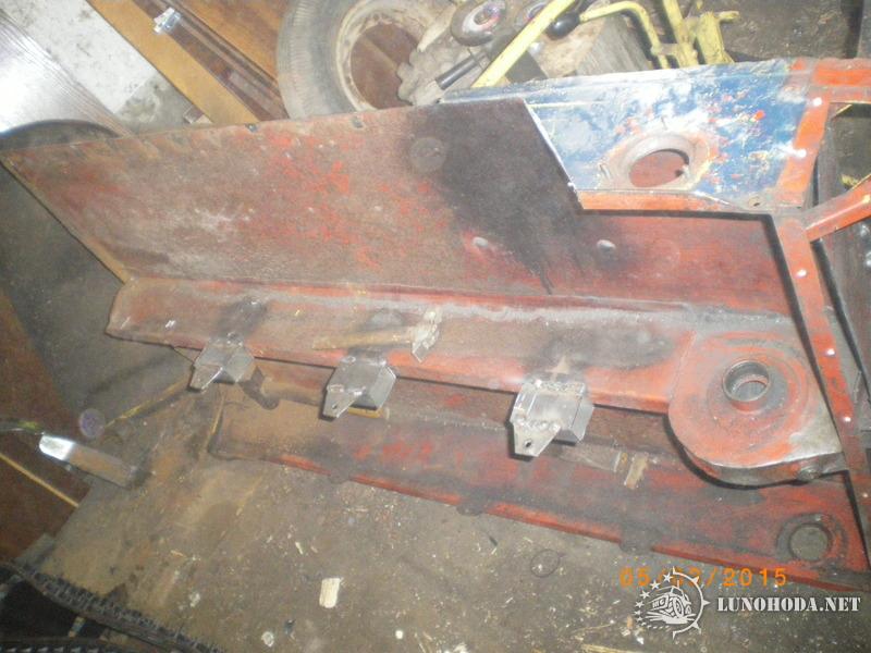

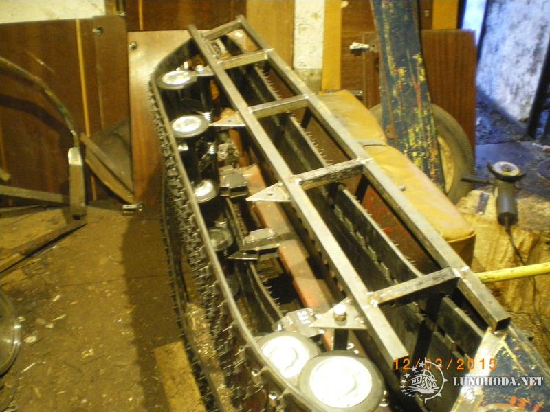

отрезаю борта и старые опоры
привариваю новые опоры телег с лифтом 40мм
новые боковины для лучшей самоочистки от снега :)
Новые натяжники. теперь сзади такой же угол захода у гусеницы, как и впереди. Можно смело сдавать назад, что раньше было очень проблемно.
Так же убран этот дурацкий задний свес, на котором повисаешь на ровном месте.

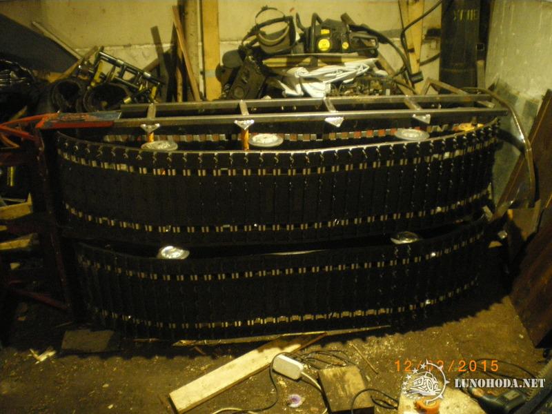

Гусеницы теперь МД :)
вид снизу снизу
Снег таял с каждым днём, и нужно было основное приварить и своим ходом в деревню отогнать, за 30км в район постоянной дислокации

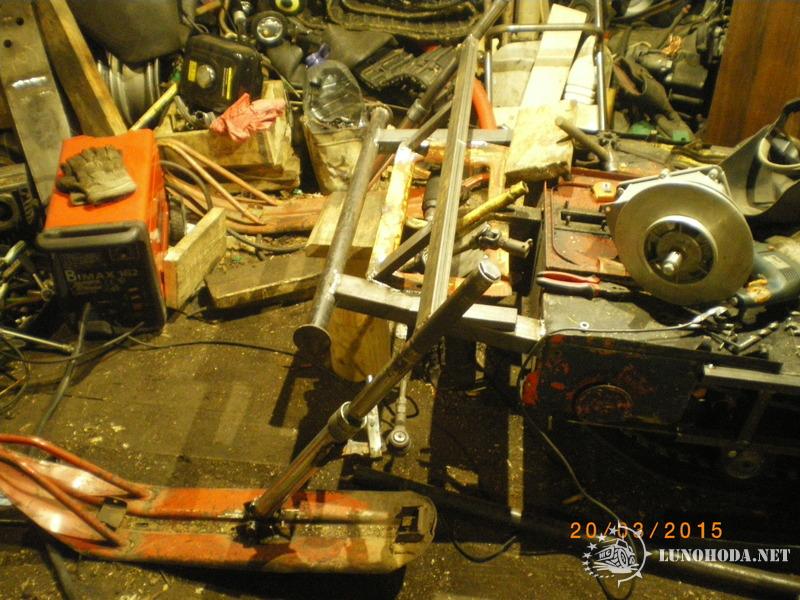

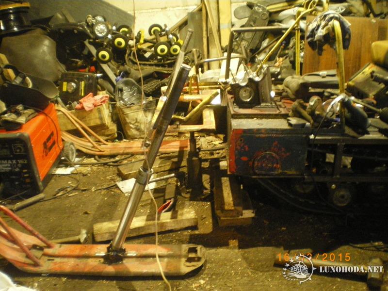

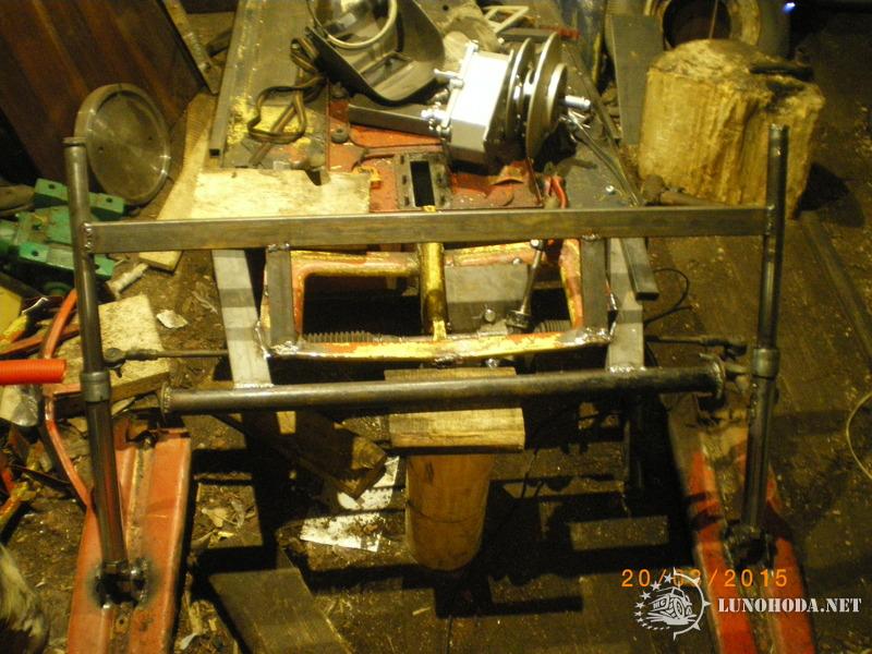

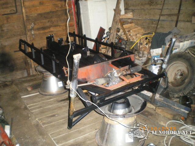

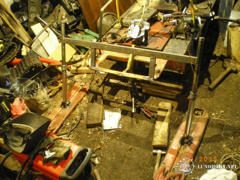

продолжил усиливать переднюю подвеску
Поперечная труба с кругляшками, подсмотрел у Хальзева, у трофиистов.

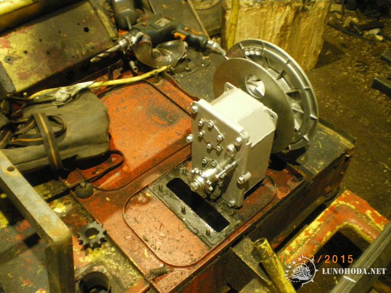

Коробка реверса от Полка из Тольяти.
4,23 передняя и задняя примерно столько же. Плюс сменными звёздами могу сделать 3,1 или 2,45.
потроха реверс-редуктора

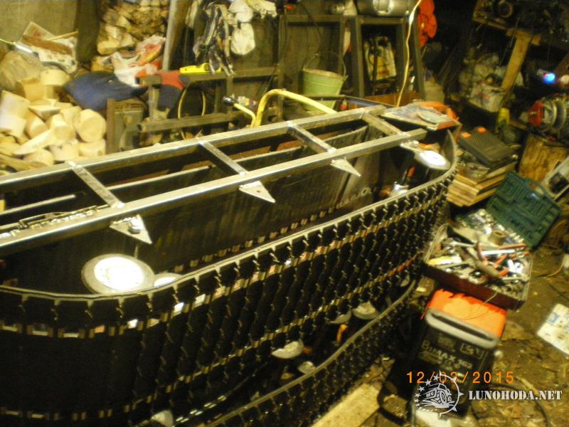

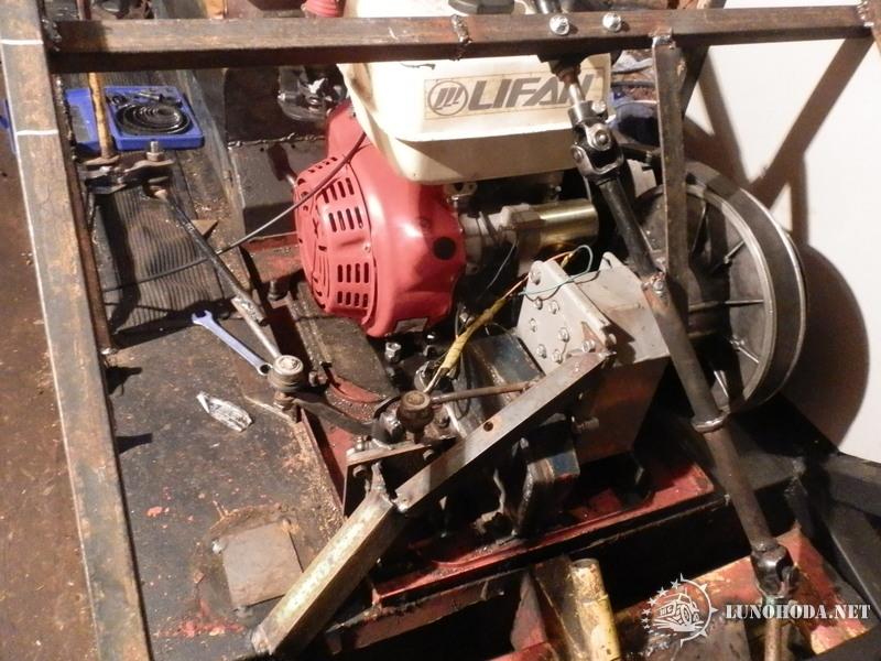

Проварил всё что было на прихватках, выровняли телеги и собрали с новыми осями и покрасили.
Вчера гусеницы поставили уже и задний бампер доделали.
За лето потерялись втулка натяжника и крышка подшипника ведущего вала и одна телега :)))
Потом нашлась и телега и крышка
На коробку реверса поставил пока самую маленькую звёздочку, теперь понижение 1,5 в коробке и 11/31 на цепи, общее 4,227

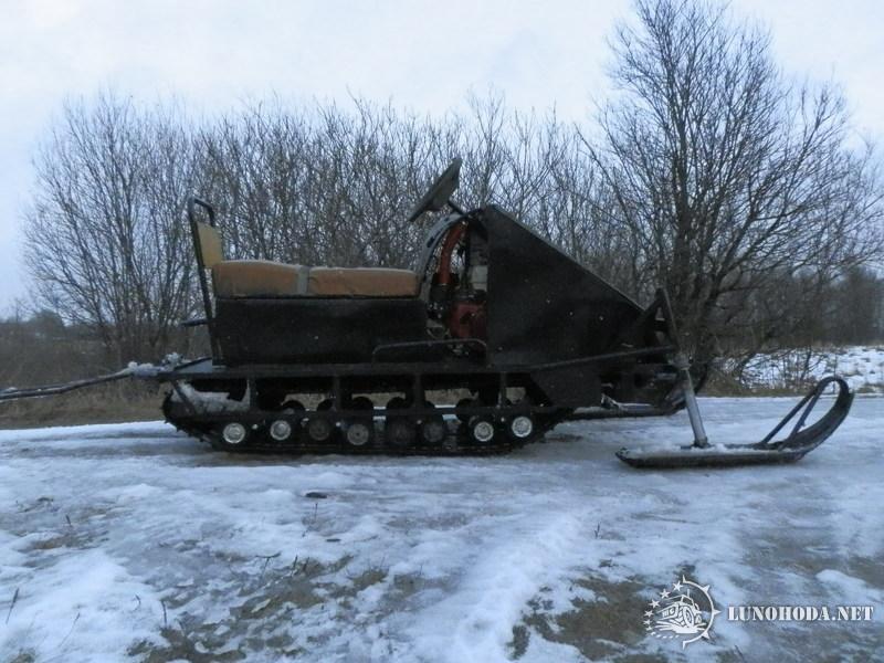

Вот как то так получилось :) Ещё маленькое видео будет
А вот какой снаружи получился

gudvin, Димон! Ты делаешь классные вещи! Но блин! Неужели вместо этих кусков ржавого железа не приварить культур мультур аккуратную трубочку например? Или это просто такой фирменный стиль?

Сообщение gudvin » 05 дек 2015, 23:52
mmcl200 писал(а):gudvin, Димон! Ты делаешь классные вещи! Но блин! Неужели вместо этих кусков ржавого железа не приварить культур мультур аккуратную трубочку например? Или это просто такой фирменный стиль?
Ага стиль, собери из подручных материалов называется :))) главное функционал.

Сообщение Mongoose » 06 дек 2015, 18:58
Рассказывай, Что изменилось в поведении Бурана?
Зачем авторуль?
Как теперь балансировать пятой точкой?
Как без спинки рулится?
Как при этом чувствует себя спина?
Зачем две лыжи?
В наметы уже лазил?
